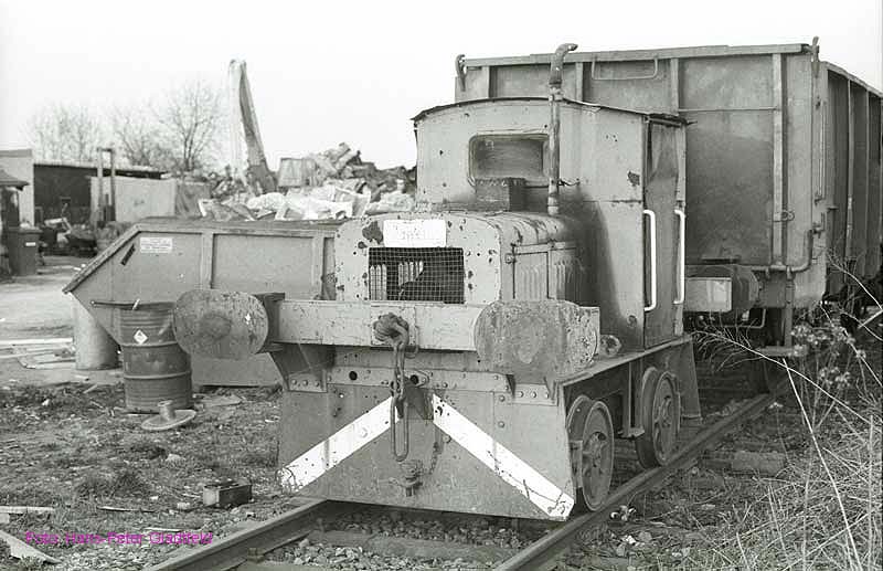

ich habe gerade im "DSO - Historischen Forum" ein interessantes Vorbild für ein Einstiegsmodell gefunden: http://drehscheibe-online.ist-im-web.de ... 17,3115659

Re: Link: Wenn der Wagen größer ist als die Lok
:wink: Hallo Zusammen,
auch wenn man so ein Lökchen gut auf ein Regelspur-Einsteiger-Set
stellen könnte, hat es einen eigenen Thread verdient, oder ?
Bild aus dem DSO-Beitrag
Zeichnungen der 600mm Version gibt es, die Änderungen auf Normalspur
könnte man dann ein wenig "frei Schnauze" anhand der Fotos aus dem
Beitrag nachbauen, da muß man es wohl nicht ganz so genau nehmen.
Die Räder sind bestimmt nicht mehr original, da diese Gmeider Loks
Kettenantrieb hatten und so keine Gegengewichte brauchten. Noch ein
Grund mehr, an einen Umbau auf Basis eines alten LGB Blocks zu denken,
wie es Torsten beim Rangierteufel gezeigt hatte.
Grüßle
:flamingdev: Thomas
