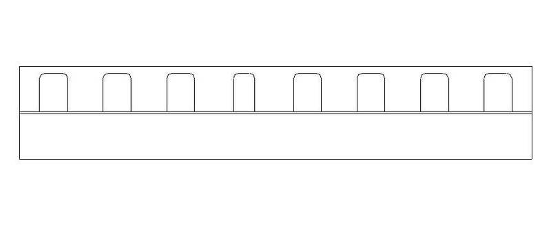

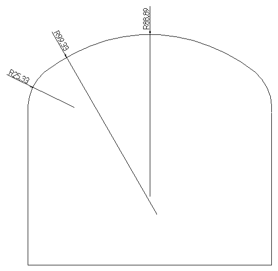

wie angekündigt uns versprochen habe ich die Vorlage für den Cid21 mal als Konstruktionsskizze in 1:22,5 umgesetzt. Leider liegen mir bislang nicht die vollständigen Zeichnungen von Hettler vor. Nicht sicher bin ich mir bezüglich der Radien an der Fensteroberseite.
Die von Wolfang gemachten Einwände, das die Wagen es im Detail in sich haben treffen für den Wagenkastenaufbau nicht zu, wenn man die Version der DB baut, da haben die Wagen nämlich die aufwändigen Rinnen über den Fenstern verloren. Die Seitenflächen waren da weitesgehend glatt. (Bei einigen Wagen wurde auch die Toiletteneinrichtung ausgebaut bzw. das kleiner Fenster vergrössert)
Kompliziert ist nach meiner Meinung der Bühnenübergang mit dem Scherengitter. Die Wandstärke bei den Wagen wird mit 90 mm angegeben, das würde im Modell 4 mm entsprechen! -zumindest genügend Platz um die Fenster versenken zu können. Stellt sich die Frage wie den Aufbau im Modell zu realisieren? 4mm Kunststoffplatten? 0,5 -1mm Ms-Blech was dann aufgedickt wird mit Kunststoff oder Holz?
Seinerzeit habe ich zwar einen Cid21 bei den Osnabrücker Eisenbahnfreunden fotographiert, jedoch nicht genügend Aufnahmen die bei der Modellumsetzung behilflich sein würden. Wer hat noch Unterlagen bzw. Zugang zu einem Wagen?
Wie kann die Planung weitergehen? Kann jemand von den Interessenten etwas zur Modellumsetzung beisteuern?
Skizze vom Wagenkasten Seitenansicht (48cm) (Holger Steinberg)
Konstruktionsskizze Cid21 front (Holger Steinberg)
Stirnansicht des Wagenkasten mit unterschiedlichen Dachradien
