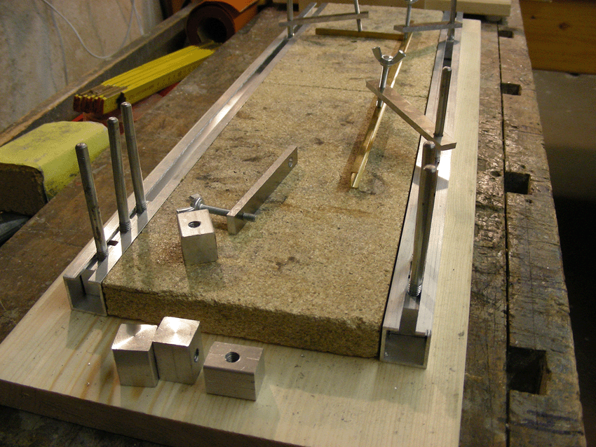

Hallo Leute,
aufgrund der verschiedenen Tipps, die ich auf meine Frage nach Fixierung der zu lötenden Teile bekam, habe ich folgende Konstruktion entworfen:
Alu-Quadratrohr 20x20 wurde mit der Kreissäge an einer Seite 6mm breit aufgeschlitzt. Die (Fohrmann-)Lötplatte habe ich halbiert und hintereinander gelegt. So entsteht eine Fläche von 125x500mm Größe. Ich denke, das ist groß genug für ein 2achs-Chassis. (wollen ja mal klein anfangen...) Aus Alu 15x15 habe ich Klötze gesägt und mit einem M6 Gewinde versehen. Da hinein kommen Schlossschrauben M6x80 (oder kürzer/länger). Den Kopf habe ich abgesägt. Alu-Flach 10x4x80 wurden mit einer Bohrung 5,5 und am anderen Ende mit einem Gewinde M4 versehen. Dort drin steckt eine Flügelschraube. Auf dem Bild ist zu sehen, wie man nun z.B. Chassisteile auf der Lötplatte fixieren kann. Es genügt, alles nur von Hand festzudrehen, denn die Teile müssen zum Löten ja nur leicht fixiert sein.
Gruß4Heiner
Re: Neues zum Bauprojekt
Hallo Egidius,
die Idee mit der Fixier- bzw. Niederhaltervorrichtung ist sehr gut :gut: Die werde ich bei meiner Vorrichtung wohl noch nachrüsten :!:

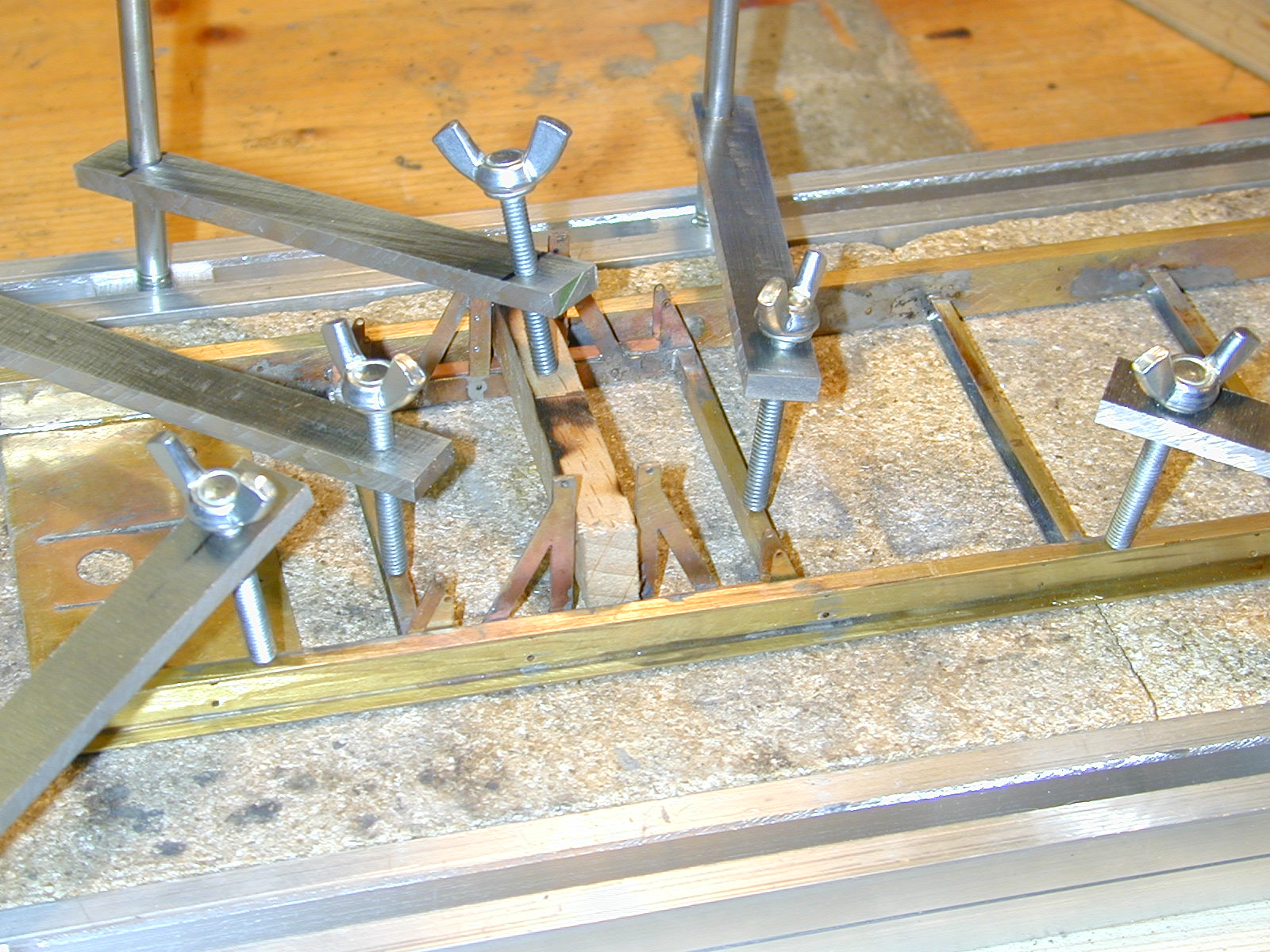

Hallo Leute,
das Bauprojekt scheint zu schlummern. Dem ist aber nicht so! In der Zwischenzeit habe ich meine "Lötbank" mal in der Praxis für die Montage eines RhB-Gw benutzt. Das ist dann sozusagen der Probelauf für die Vollspur-Gw der SBB. Ich kann sagen, dass sich die Lötbank voll bewährt hat. Wenn man die Teile spannungsfrei(!) fixiert und die üblichen Regeln des Lötens befolgt, dann geht die Sache auch sehr schnell. Das auf dem Bild zu sehende Chassis hat mit Zuschneiden der Profile bis jetzt ca. drei Stunden gebraucht. Profis sage ich nichts Neues, aber bevor ich Teile verlöte, werden sie mit L´paste verzinnt, dann mit Spiritus entfettet, dann fixiert und mit einem Schnipsel Lötzinn verlötet. klappt super.

Hallo Egidius,
schlummern ist vielleicht der verkehrte Ausdruck, ein Ausgeprägtes Sommerloch wäre wohl besser...
Aber Spass bei Seite, die Vorrichtung sieht interessant aus, die Idee mit den Niederhaltern ist schon toll.
Bin gerade mit dem Löten grösserer MS Bleche fertig geworden, eine echte Fleissaufgabe. An diesen Bauteilen hab ich's auch mit Fixieren und Festklemmen versucht. Letztlich hab ich die Teile alle "fliegend" zusammengelötet, will sagen ohne klemmen also nur aufeinandergelegt und dann gelötet und immer wieder nachgerichtet. Bei den Lötungen ist mir zum ersten mal aufgefallen das sich MS Bleche auch flächig verdrehen können also nicht nur in Walzrichtung. In dieser Situation bleibt einem nichts anderes übrig als die Teile alle gleich warm zu machen. Die Bleche sind runde 550mm lang und 130mm breit, mehr wird nicht verraten.
