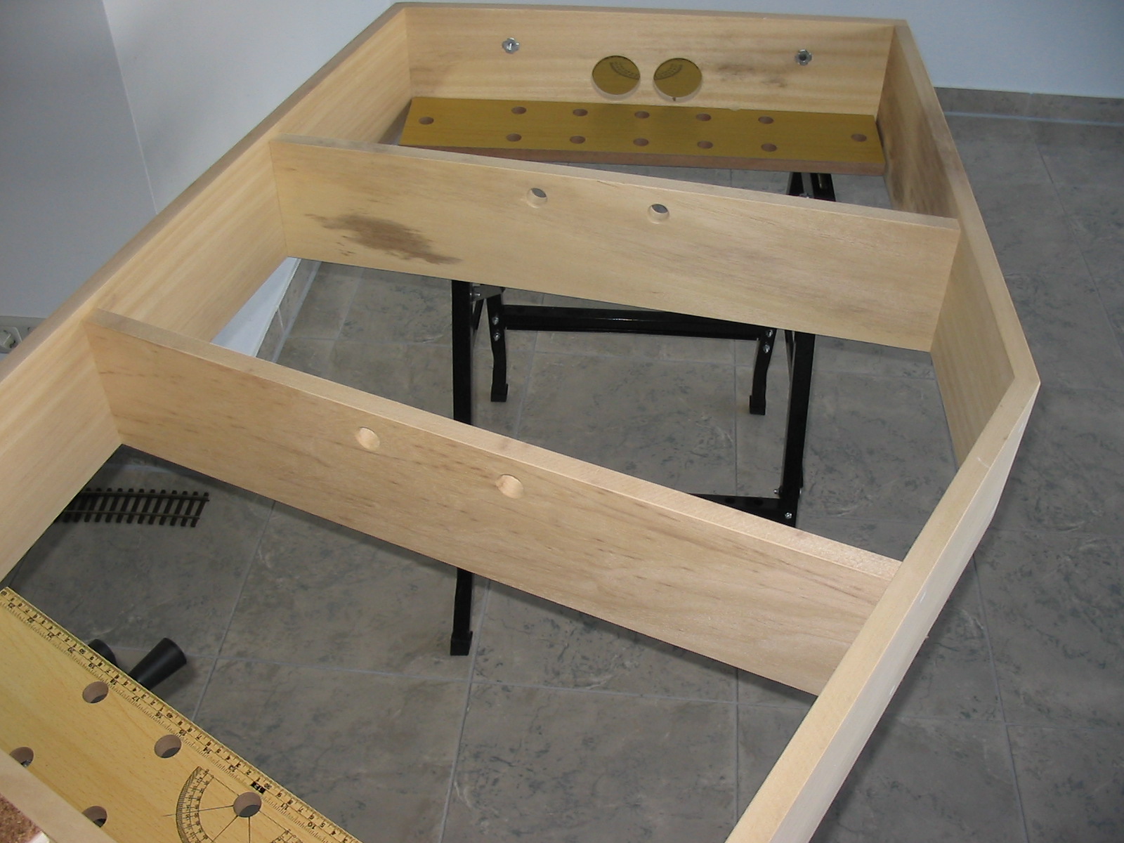

Hallo Vorstand und Diskutierende,
wenn schon der Entschluss gefallen ist neue Module zu bauen, möchte ich noch auf ein paar Dinge eingehen, welche auch auf die Zukunft gesehen in die Planung mit einfliessen sollten.
Gewicht
Wir werden alle nicht jünger und ich hatte schon mehrmals das Vergnügen die Bahnhöfe durch die Gegend zu wuchten und das macht wirklich keinen Spass!
Wenn wir schon was neues machen, sollten wir auf jeden Fall bei der Planung das Gewicht der späteren Module berücksichtigen. In einem anderen Zusammenhang habe ich schonmal die Spur I Module erwähnt, wo ich die Planung und den späteren Bau bei der www.iggs-rhein-main.de mit begleitet habe.
u.a. haben wir uns da für das sehr leichte Holz vom http://de.wikipedia.org/wiki/Abachi-Baum entschieden.
Bis heute war das der beste Entschluss den wir treffen konnten. Ist zwar bei der Anschaffung teurer, macht sich aber bestimmt nach der ersten Ausstellung bezahlt, denn es gibt danach keine Bandscheibenvorfälle bei den Nutzern!
Aufbau
Der Aufbau ist der zweite Gesichtspunkt, wo man Gewicht sparen kann. So wenig wie möglich Holz und soviel wie möglich leichte und stabile Baustoffe wie Styrodur.

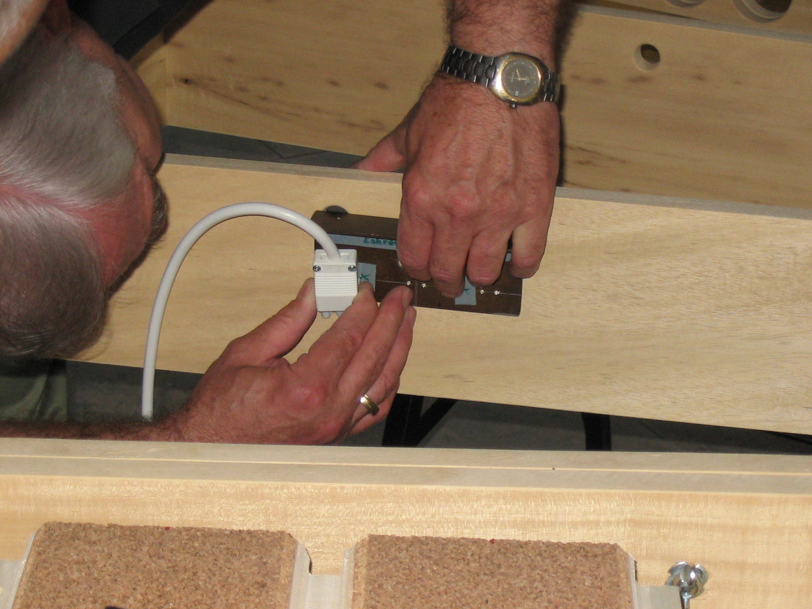

Verkabelung
Auch hier hatte ich schon des öfteren das Vergnügen bei der JHV unter der Anlage zu liegen und da hat man dann mal eine Unterlegscheibe in der Hand wo die Schraube nicht reinpasst oder die Schrauben und Scheibe passen zusammen aber das angelötete Kabel ist im Weg oder gar eine Modulverstärkung wurde unbedacht angebracht. Das sollte um auch einen bequemeren Aufbau zu gewährleisten bedacht werden. Auch hier kann ich auf die IGGS verweisen, hier wurde auf Messebausteckverbindungen zurückgegriffen, welche speziell auch für mehrere Auf-und Abbauten konzipiert sind und nicht nach einmal aufstecken in ihre Einzelteile zerfallen. Um auch hier einen bequemen und reibungslosen Aufbau zu gewährleisten wurde die Verkabelung zwischen den beiden Verstrebungen eines Moduls fest eingebaut und mit Adaptern und losen Verbindungskabeln die Strecke zwischen den Modulen eingerichtet. Das hat den Vorteil das keine Kabel am Modul rumbaumeln und ev. abreißen. Die Verbindungskabel werden in einer extra Kiste mitgeführt und entnommen bei Aufbau und wieder zurückgelegt beim Abbau.
Um mein geschreibsel ein bischen zu verdeutlichen hänge ich ein paar Bilder an.

P.S.: Wenn die Module gut gemacht sind (Schreiner) bekommt man auch einen Kreis hin, siehe Bild!

Verkabelung
