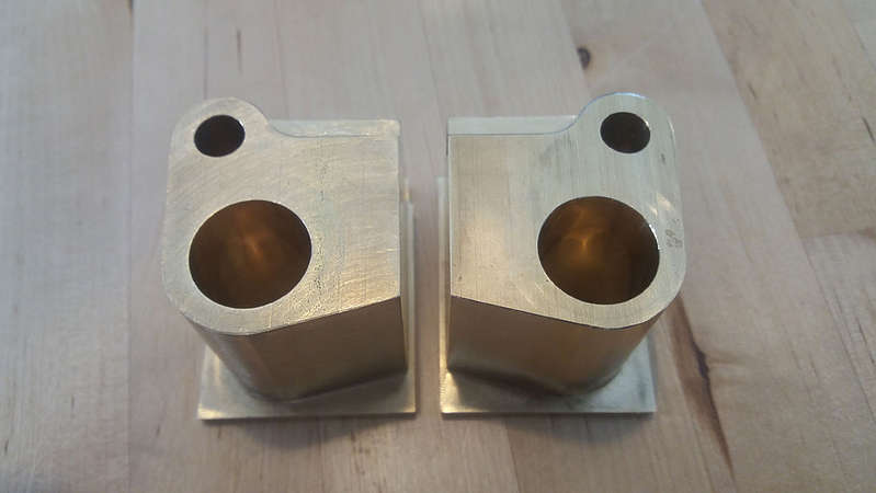

hier mal ein neues Bild vom Bau der T5. Die beiden Zylinder wurden begonnen und aus dem Vollen gefräst. Die Zylinderbohrung ist bereits fertig ausgespindelt und die Schieberbohrung vorgearbeitet aber noch nicht gehohnt.
Man merkt an den Spanmengen die entstehen das es keine kleine Lok mehr ist an der man arbeitet
@Arne: Je nach Epoche und Vorbildmaschine kann das anders sein.
