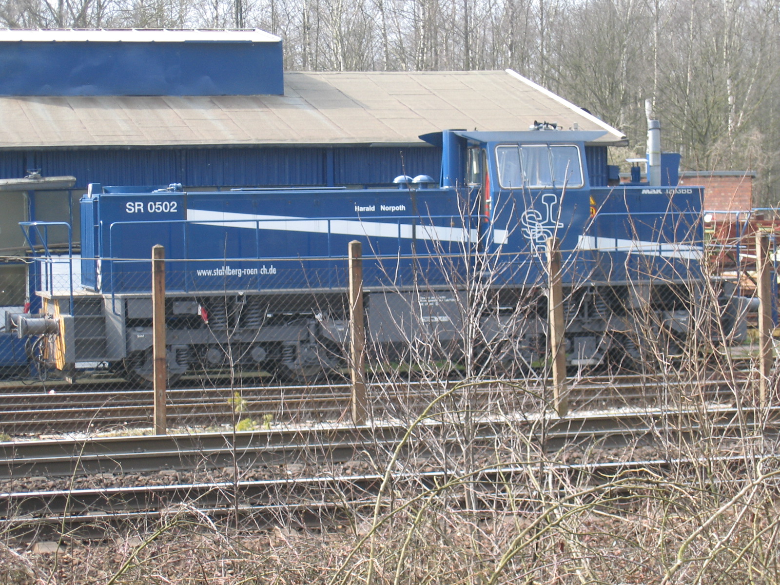

Re: Selbstbauaktion
Hallo SpurII Freunde
Diese Tage hat es in Lippstadt ja einen Unfall gegeben, 2 Züge die Frontal zusammengeprallt sind.
Die Lokführer sind den Umständen entsprechend wohlauf.
Hier eine MAK Lok, die welche ich ja hätte nachbauen können wenn ich mir nicht wieder verzettelt hätte:
und gleich nochmal:
viele Grüße aus Lippstadt
und gleich nochmal:
- Beiträge: 3316
Re: Selbstbauaktion
... die Rahmen sind auch nicht mehr das was sie einmal waren ...
Re: Selbstbauaktion
Hallo Torsten
ja das stimmt.
weil es nicht ganz zum Selbstbauthema paßt hier nur der Link zu weiteren Bildern:
http://www.buntbahn.de/fotos/showgaller ... &ppuser=74
die Bilder sind leider sehr hastig und mit einer mir völlig unbekannten Kamera aufgenommen.
Den Bogen zurück zur Ursprungsdiskussion schlage ich mal mit der Frage ob schon eine Lok im Modell umgesetzt wurde, oder habe ich irgendwo was übersehen?
ja das stimmt.
