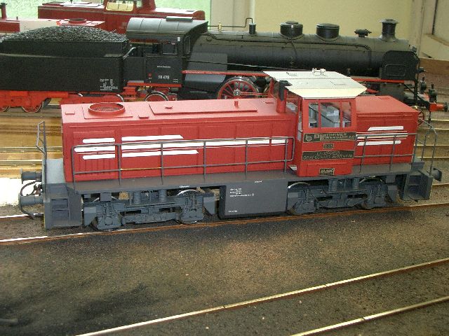

- Beiträge: 548
Re: Selbstbauaktion
ich liebäugle schon länger mit der MAK-Lok und bin daher auch an der Aktion interessiert. Bin allerdings sehr beschränkt von den Möglichkeiten, mich selbst mit einzubringen.
Bei der MAK 1000 müßten die Drehgestelle im Modell einen Achsstand von 10,6 cm haben. Wer mit 9 cm Achsstand leben kann, für den gäbe es noch die alternative, die Aristocraft-Drehgestelle zu verwenden. Sie sind länger als die Nürnberger - eben 9 cm - und haben eine Dreipunktlagerung eingebaut!
Als Appetitanregung, wie so ein selbstgebautes Modell aussehen kann, anbei ein Foto eines Modells (nicht von mir!) einer verwandten Lok in 1:32.
-karsten
-karsten

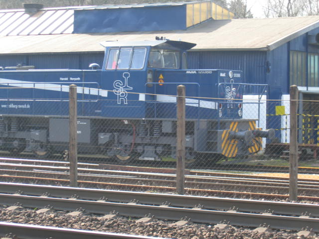

Re: Selbstbauaktion
HALLO MAK Freunde
welche dieser Loks würde in das Konzept passen?
Mein Favorit:
Geht auch:
Die WLE hat ihren Hauptsitz hier bei uns in Lippstadt und dort könnte ich einige Detailfotos machen.
Unterlagen kann ich noch nicht versprechen. Ich habe nur die Zeichnungen einer KHD Lok
also an dem Projekt muß ich eigentlich teilnehmen, wenn die Zeit ausreicht, wann wollt Ihr anfangen ?
Bis Schenklengsfeld habe ich leider keine Zeit aber dana könnte ich auf den Zug aufspringen
Mein Favorit:
Geht auch:
Re: Selbstbauaktion
eher die obere Lok, da ist wenig rundes am Aufbau.Gibts bei der WLE eine G 1203 BB? Deren Zeichnung war im em 12/2004.Wenn es dort eine solche Lok gibt, wäre ich an Detailfotos der Drehgestelle intressiert.Kommt man ohne Porbleme an die Loks ran?
