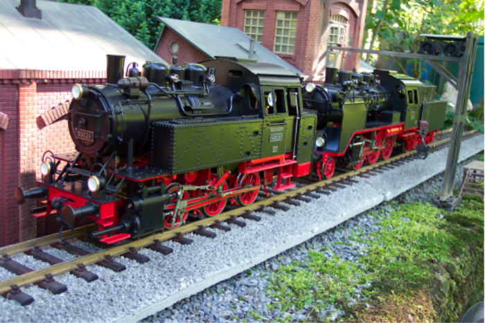

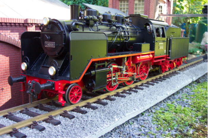

Hallo
anbei die Lokbilder die bei mir im Garten im Sept entstanden sind.
Das keine Mißverständnisse auftauchen:Es sind nicht meine Loks.
Die Loks sind vom gleichen Baumeister wie die T3 zu Anfang des Treads.Alle in Spur 2. Die 24er ist sein neuestes Werk.Die läuft wirklich leichtfüßig.
Die Gleise sind Eigenbau von mir.Thiel Gleisprofil und Stühlchen auf Holzschwellen in Schaumbettung.

Re: T3 in Live Steam
Hallo Marco,
die Loks sehen klasse aus, kann man den Mann nicht mal überreden nach Schenklengsfeld zu kommen, auch wenn in der Halle von Schenklengsfeld kein Livesteam möglich ist? Die Modell gefallen mir wirklich gut, zumal man ihnen nicht gleich das Livesteam ansieht.
Hallo Marco,
ich schliesse mich dem Vorschlag von Torsten an, tolle Modelle.
Hallo Marco,
tolle Bilder und tolle modelle . Besonders 80er gefällt mir hervorragend. Ich bin ja momentan mit der 103 ausgelastet. Aber dannach könnte ich mich für eine 81er schon sehr erwärmen. Habt Ihr da Quellen für die Zeichnungen von der 80er und der 81er.
Viele Grüße Rolf
Viele Grüße Rolf
Hallo Marco,
ja die 80er gefällt mir ebenfalls sehr gut. Die sieht Klasse aus
Wie die wohl unter Dampf läuft
Hallo Wolfgang
80/81er Zeichnung hab ich auch aus dem ME und aus Büchern.
@Torsten:
Ich frage den Mann mal.Ich hab 6Meter gerades Gleis mit der Bettung.Da könnte man im Vorraum immerhin etwas hin und her fahren.Der Kollege hat aber auch Gleise denn die Loks hat er nicht zum hinstellen gebaut
Soweit ich weis hat er ein Oval mit einem Radius von 1,8m
Deshalb hat die 24er auch keine Schutzrohre am Zylinder.
@Torsten:
