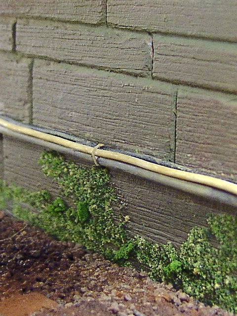

ich habe sowas (Zinknachbildung) schon mal mit Verzinnungspaste und der Flamme gemacht. Wenn man darauf anschließend etwas Waffenbrünnierung aufstreicht wird das Zinn schön grau wie alte Feuerverzinkung.
Ich such mal ein Bild raus.
gruß rolf

Hallo Rolf,Rolf Brock hat geschrieben:ich habe sowas (Zinknachbildung) schon mal mit Verzinnungspaste und der Flamme gemacht. Wenn man darauf anschließend etwas Waffenbrünnierung aufstreicht wird das Zinn schön grau wie alte Feuerverzinkung.
genau das habe ich bei der auf dem bild unten liegenden Druckluftleitung siehe Bild bereits so gemacht.
Nur bei dem Tor möchte ich das nicht riskieren, ich fürchte da entlötet sich zu viel.
Ich bin am Überlegen ob ich die von Holger mal gezeigte Technik mit dem Schwämmchen und Zink Elektrolyt versuche, am liebsten wäre mir aber ein Zinkbad in dem ich die Teile Galvanisieren kann.

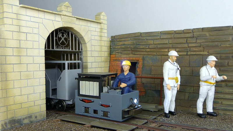

Re: Der Klosterstollen im Modell mit 26,7mm Spur
nachdem ich endlich wieder mit meinem Modellbau fortfahren konnte, habe ich begonnen die Einzelteile in das Modell zu integrieren.
Aber seht selbst:
Die Figuren sind inzwischen alle mit den entsprechenden Grubengeleuchten ausgestattet.
Dazu habe ich Steckkontakte in den Figuren und der Strom wird duch die Beine geleitet.
Im Modell gibt es Steckbuchsen mit einem Standardabstand, so können die Figuren auch umgesetzt werden.
Aber seht selbst:
