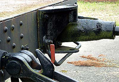

Das Fahrgestell zum kleinen Preußen, gab es auch schon mal von einem Kleinserienhersteller.
Die Achshalter zeigen da eine andere Variante des Vorbilds und es geht auch mit Vollscheibenradsätzen:
:arrow: Wie heißt der Hersteller :?: Kenne den Namen nur vom Hören und Sagen.
:arrow: Was befindet sich auf dem Fahrgestell und welche Vorrichtung (im Foto sichtbar) ist dazu nützlich :?:

ich schätze mal da ist ein Kran auf dem Fahrwerk (wegen der Klauen) mehr hab ich nicht erkannt....

Wolfgang Rabsahl hat geschrieben:ich schätze mal da ist ein Kran auf dem Fahrwerk (wegen der Klauen)
Wolfgang, ja die Gleiszangen sind das. Damit wurde der kleine Kranwagen beim Heben gegen das Kippen gesichert. Und so sieht das Modell komplett aus:
Ob es den wirklich mal, beim Vorbild so in dieser Form beim Bw Düren gegeben hat :?:
2004 konnte ich in Röbel/Müritz in der dortigen Fahrzeugsammlung einen kurzen Plattformwagen mit einem Wasserbehälter, vermutlich zum Feuerlöschen (war rot angestrichen) entdecken. An den Pufferprofilen waren noch solche Halterungen angebracht. Da ging früher mal die Gewindespindel für die Gleiszange durch. Also ein kleiner Kranwagen, der für andere Zwecke dann später umgebaut wurde.
