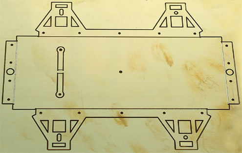

den „kleinen Preußen“, ein Wägelchen mit 2,5m Achsstand, habe ich schon lange im Auge. Dabei hat mich die Frage bewegt, wie einfach - bekomme ich einen Modellgüterwagen hin. Die Ausführung sollte so einfach wie möglich sein, aber doch voll betriebstauglich.
Hier ist jetzt mein „kleiner Preuße“ :!: Allerdings noch im Rohzustand.
Rund um die Ladefläche/Grundfläche des Wagens werden an den eingefrästen Knickrillen, die Achshalter und die Befestigung zur Pufferbohle winklig abgebogen (1mm Messingblech).
Alle Fixpunkte des Fahrgestells sind in diesem einen CNC-Frästeil eingearbeitet.
Gefräste Blechabschnitte werden zu 2 Langträgern und 2 Pufferbohlen geknickt. Hier sind M2 Gewinde eingeschnitten, diese Profile werden per Schräubchen am Hauptteil angeschraubt.
Gefaltet werden die Kastenstützen, über Hilfsbohrungen mit Ms-Draht abgesteckt und leicht verlötet. Dann am im Langträger festgeschraubt (alles 0,8mm Ms-Blech).

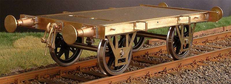

Ich habe die Achsstummel von handelsüblichen Speichenrädern soweit gekürzt, dass ich durch gefedertes Aufbiegen der Achshalter die Radsätze ins Fahrwerk einfädeln kann.
Eine Achse wird in Langlöchern geführt, der Wagenkasten stützt sich hier mittig über ein kleines Kugellager auf die Achse ab. Zusammen mit der "fest" gelagerten Achse, ergibt dies die von mir gewünschte Dreipunktlagerung.
Ein Bausatz mit Länderbahn-Federpuffern und Schraubenkupplung vervollständigen die mindest notwendige Ausrüstung.
Alle weiteren Ausschmückungsteile :wink: (Federpakete, Achslager, Federschaken, Tritte, Aufbau, usw., usw.) kann ich jetzt relativ einfach anbringen. Hier kann ich nach Lust und Laune, einen richtigen Preußen (Drehschemel- oder Kranwagen) nachbilden, oder frei Schnauze, mit vorhandenem Material aus der Bastelkiste, einen Werks- oder Privatbahnwagen umsetzen (z.B. Hochbord-Kohlewagen mit Holzwänden). Selbst eine Akkulok zum Werksverschub wäre damit möglich, so was gab es beim Vorbild wirklich, mit einem ähnlichen Fahrwerk.
Re: „Kleiner Preuße“, oder Güterwagen mal ganz einfach
Hallo Andreas ,
tolles Wägelchen und noch bessere Idee . Das ist ja schon ein richtiges einsteigerset, zum Basteln am Küchentisch.
kannst du nicht mal die Materialkosten auflisten - wo man da landet?

großartig was Du da auf die Beine stellst.Dann können wir zur nächsten JHV einen "Kleinwagenzug" mit den "Kurzen" fahren.
Freue mich schon auf weitere Berichte vom kleinen Preussen.

ja ja, wir haben uns auch schon oft über die Machbarkeit solcher Aktionen unterhalten, was nun aber dabei raus gekommen ist, haut mich um :!:
Das Fahrwerk sieht wirklich klasse aus und erfüllt aller Anforderungen :!:
Das wäre auch für meinen Personenwagen eine gute Variante :!: :!: :!:

:arrow: Rolf, ja am Küchentisch ist gut :!:
Prinzipiell müsste es gehen, die Blechteile des Grundteiles auf einer ebenen Fläche = Tischplatte zu biegen.
Bis zum rechten Winkel. Dies müsste man mal direkt ausprobieren ob das möglich ist.
Bei den U-Profilen, wird es da vermutlich schwierig werden, die wirklich ganz gerade, ohne Delle hin zu bekommen.
Da man den Knick, ohne weiteres Hilfsmittel, nicht auf der gesamten Länge mit einem mal hin bekommt.
Ich hab mir den Luxus erlaubt und durch Einspannen zwischen zwei Eisenteilen alle Kanten zu biegen,
damit es auch ja schön eckig wird.
Die Materialkosten. Ich hab mal alles überschlagen, also ohne alle Nebenkosten (Versand-, Werkzeugkosten, etc) kommst du mit weniger als 20.-EUR fürs reine Material hin.
Und das wird gebraucht:
Ms-Blech 1,0 für das Hauptteil, Fläche 170x220mm, liegt irgendwo zwischen 4,50 – 7,90 EUR, je nach Zuschnitt.
Ms-Blech 0,8 Fläche für alle Zuschnitte ca. 3,00 EUR.
Ms Ø6 voll, 2 x 11,5mm lang, aufgebohrt mit Ø 4,4 als Ersatz für die Feder des Zughakens 0,20 EUR.
Ms-Schrauben M2 DIN 84, 18 Stück ca. 2,10 EUR.
Stahlschraube M3, 1 x , als Achse des Kugellagers, 0,10 EUR.
Kugellager Aussen-Ø 7, Innen-Ø 3; 3 breit zwischen 1,95 – 2,50 EUR (Knupfer-Conrad).
Wenn du jetzt für deine CNC-Fräse (du hast ja eine!) ein Programm zeichnest,
kommst du also sehr preisgünstig zu einem Fahrwerk.
Ich hab ja kein Patent angemeldet auf die Idee, Gott behüte.
Also nur zu, wenn es Spass macht :!: :!:
Was dann noch fehlt:
V-Speichenräder, wie hier eingebaut, den Satz zu 69,90EUR
(Franks Garten-Bahnen, http://www.garten-bahnen.de/fgb-r-shop/ ... p?cPath=43 )
Kompletter Bauteilesatz Federpuffer mit Kupplungsteilen zu 32.-EUR
(Preis Anfang 2005, Schiede, siehe hier: https://spannwerk.spur-ii.de/phpBB2/vie ... korbpuffer ) Anmerkung: der Schiedebausatz dürfte württembergische Länderbahnpuffer enthalten.
Also für 100%ige Preußenfans :gruebel: , nicht das Richtige.
Aber auch die „normalen“ Scheibenräder waren in solchen kurzen Fahrwerken eingebaut,
ebenso die normalen Hülsenpuffer.
Und da kommt man dann auch beim Modell bei diesem Posten noch preisgünstiger hin,
wenn es denn gewünscht wird.

bei dem letzten Arbeitstreffen hatten wir darüber diskutiert ob das "Einfachfahrwerk" des kleinen Preussen auch in längerer Version realisierbar ist.
Hier meine ersten Erfahrungen.
Ich habe die Idde von Andreas aufgeriffen und nach dem gleichen Prinzip eine CAD-Zeichnung für ein Fahrwerk mit einer Rahmenlänge von 10m also 44cm in 1:22,5 ertstellt. DAnn habe ich das Teil auf der CNC aus MS 58 hart ausgefräst. Die Biegekanten wurden mit einem Kistenstichel bis auf 0,4mm ausgefräst. Beim anschließenden biegen auf der Kantbank habe ich dann jedoch feststellen müssen das das Material beim biegen bricht. Ein zweiter Versuch mit leicht ausgeglühtem Blech (erst nach dem Fräsen) ist dann gelungen. leider musste ich feststellen, das durch das ausglühen der Rahmen viel zu weich geworden ist und keine ausreichende stabilität mehr gegeben ist.
Also auf zum dritten Versuch nun wurde die Zeichnung neu erstellt und alle Teile einzeln gefräst. Anschließen habe ich die Teile dann mit einander verlötet. Das hat prima funktioniert. Es soll nun daraus ein PWGS 44 entstehen. Die ersten Ergebnisse könnt Ihr wahrscheinlich beim nächsten Treffen sehen.
viele Grüße sendet Rolf
