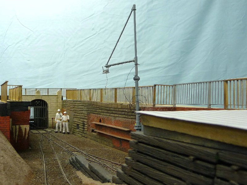

heute möchte ich euch mal den Baufortschritt bei meinem Klosterstollen Modell vorstellen.
Inzwischen habe ich fast 3 m Gitter hergestellt und angebracht.
Jetzt steht die Überarbeitung der Maueranschlüsse an wie man deutlich sehen kann.
Natürlich fehlen noch die Handläufe an den Treppen.
Das war mal so ein kleiner Ausblick aus meinem Modellklosterstollen.

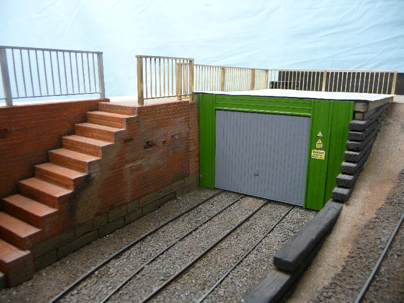

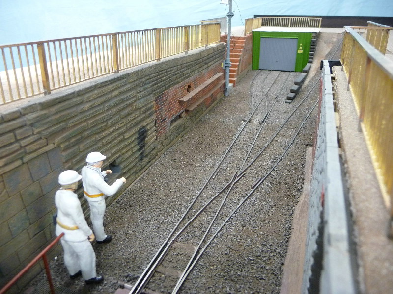

Inzwischen habt ein Lückenschluss bei den Stößen (Wänden) der Grube des Klosterstollens Modells stattgefunden.
Damit kann es mit der weiteren Ausstattung des Projekt weiter gehen wie dieser Schubkarre z.B.
