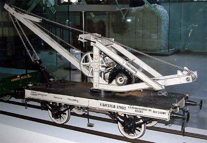

weil hier die kleinen Kräne dran sind, noch einen, der erwähnt werden soll.
Auch weil es den in 1:22,5 bereits gibt. Den 5-t-Kran der Königlich Bayerischen Staatsbahn.
Klar – das ist jetzt vom Thema her kein kleiner Preuße, sondern eine ganz eigenständige Konstruktion
Er hat einen etwas längeren Achsstand mit 3,2m und ein Modell dazu steht im Verkehrsmuseum in Nürnberg:
Stephan Weber hat auf seiner Homepage eine tolle Story vom Einsatz eines solchen bayerischen Kranes, passend zur Spur II.
Der Beitrag ist erfreulicherweise noch immer im Netz und hier zu sehen:
http://mypage.bluewin.ch/STW/obf_ein_alter_geselle.htm
In der MIBA 7/2005 gibt es einen 3-seitigen Bericht zu diesem bayerischen 5-t-Kran. Dort wird er als Spur 1 Modell vorgestellt.
Zur genialen Gegengewichtskonstruktion heißt es dort:
"Beim Lasthub infolge manuell erzeugter Drehbewegung zieht die Tragkette (über Laufräder) an der Gegengewichtsrolle. Abhängig vom Gewicht am Haken, wird die Kette von der Achse des Gegengewichts abgewickelt. Letzteres bewegt sich dabei der Schwerkraft entgegen den rampenartigen Rahmen hinauf."

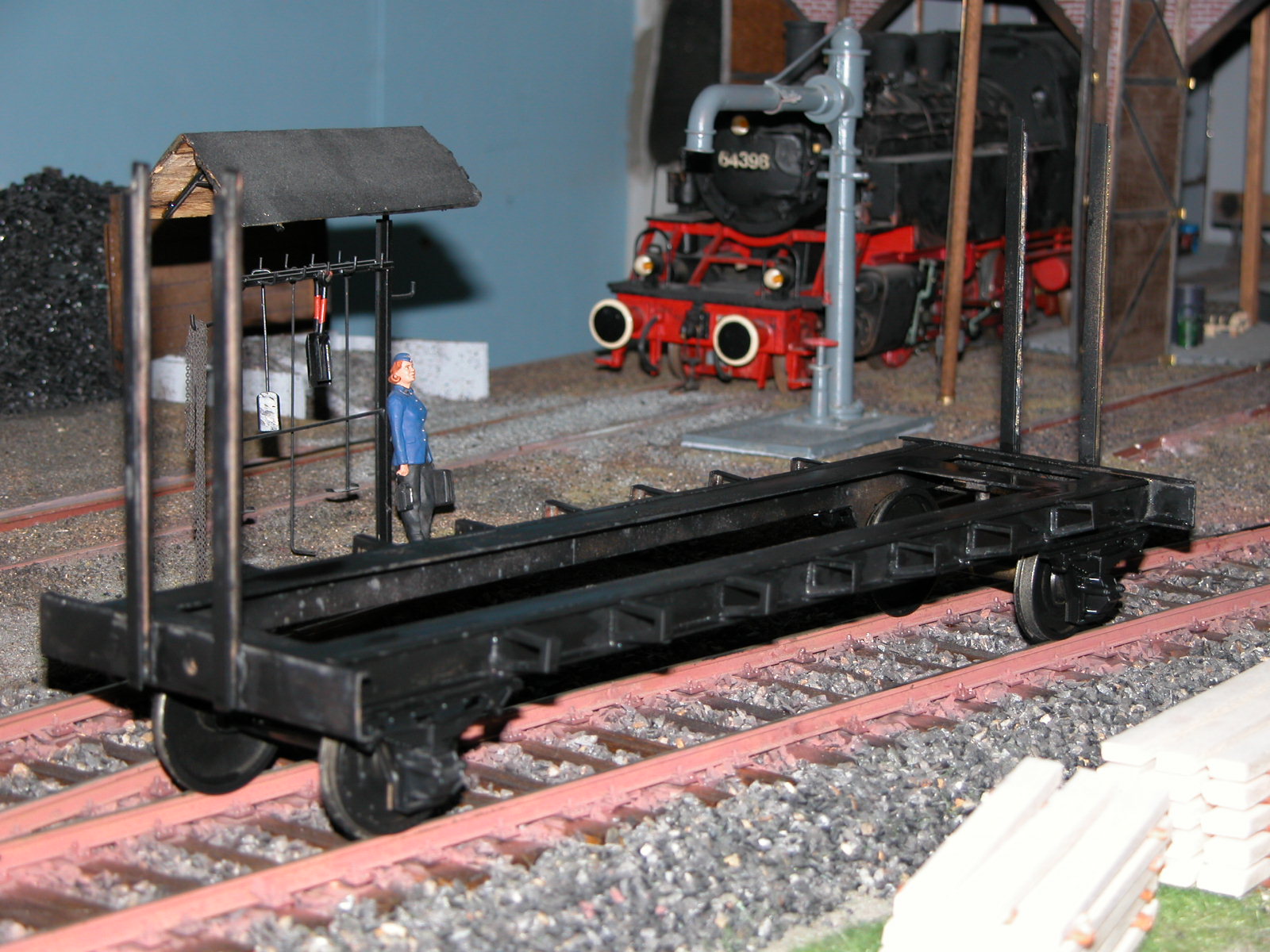

ich möchte nun doch nach längerer Zeit mein Versprechen einlösen und hier ein paar Bilder zeigen was bei mir aus der Idee vom Einfachfahrgestell geworden ist.
Die Achslager sind von einem alten LGB-Fahrgestell abgesägt und aufgeklebt.
Ich habe mir eine CAD-Zeichnung gemacht und die Teile aus MS 58 Gefräst. Anschliueßend dann mit einander verlötet. Wenns fertig ist soll das mal ein PWGHS 44 werden.
weitere Bilder in meinen Album.
Viele Grüße von Rolf

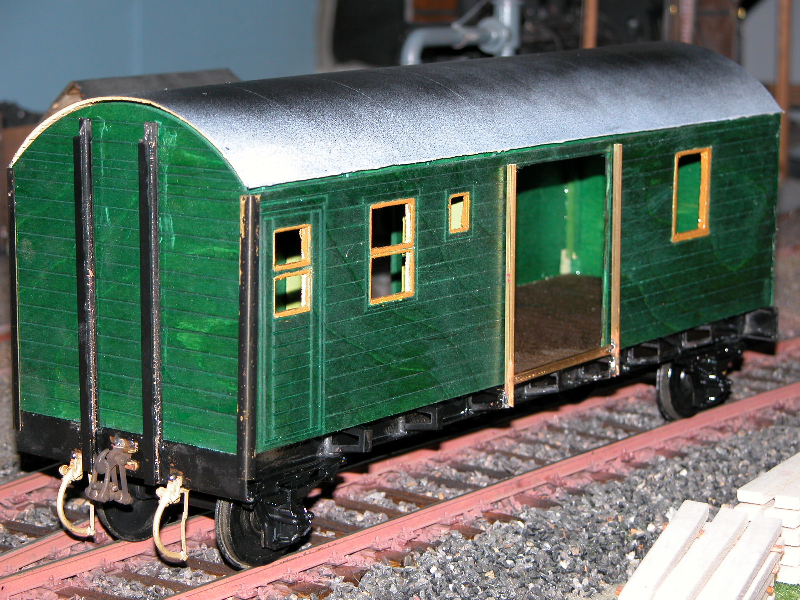

Hallo das mit dem Alum hat nicht geklappt. Deshalb hier noch ein Bild vom PWGHS44.

interessant zu sehen, wie weit du schon gekommen bist
Zur Nachbildung der Achslager an meinem Kohlewagen, hab genau die gleichen Teile wie du, aus einem L**- Güterwagen herausgetrennt. Einiges muss ich an den Plasteteilen noch umfrokeln, so dass sie passend für mein Wägelchen werden.
Ein Pwgs 44, ist auch auf meiner Wunschliste
Du hast beide Radsätze direkt in den Bohrungen gelagert, ohne „Kippelvorrichtung“ (Dreipunktlagerung), oder
Auf dem Foto ist das zumindest nicht genau zu sehen.

ich habe auch eine Dreipunktlagerung eingebaut. Als Halter für das Kugellagerhabe ich mich jedoch für einen Gewindestab mit einem Stück´chen U- Profil entschieden, welches ich nach der Höhenjustierung festgelötet habe.
Allerdings ist diese Konstruktion bei der von mir verwendeten Länge nicht sehr Seitenstabil und wird erst durch den Holzaufbau etwas stabilisiert.

also doch Dreipunktlagerung. Gut
Auch die Idee mit dem Gewinde.
So kannst du die Stütze in der Länge genau auf den verwendeten Achsdurchmesser einstellen. Sehr praktisch weiter gedacht
