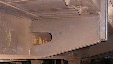

Was mich jetzt umtreibt sind die 18 Wagenstützen, die man pro Wagen braucht. Ich hab mal eine zusammengebraten, könnte man die irgendwie gießen oder fräsen?

das Foto von der Wagenstütze gefällt. An den 18 Wagenstützen wäre ich auch interessiert.

Deine Ausführungen sind leider etwas wage. Bei den Kastenstützen scheint es sich ja beim MCi um eine eigene Art zu handeln. Wir hatten das Kastenstützenproblem schon fuer verschiedene Wagen. Daher kann wohl nicht auf vorhandene bzw. schon mal gefertigte Stützen zurückgegriffen werden.
Du schreibst: Du hast mal eine zusammengebraten. Nun auf welche Weise und aus was für Teilen? Lieste sich die Stütze aus einem Faltteil herstellen oder muss es aus mehreren Einzelteilen zusammengesetzt werden? Vielleicht läßt sie sich auch aus einem Stück aus dem Vollen fräsen.
Hast Du davon eine Art Konstruktionszeichnung. Nur anhand des Fotos eine Beurteilung zu treffen ist schwierig. Wenn mir aber ein paar Masse vorliegen, kann ich sagen, ob ich die Stützen auf der Fräse fertigen kann (Kunststoff oder Messing sind möglich)

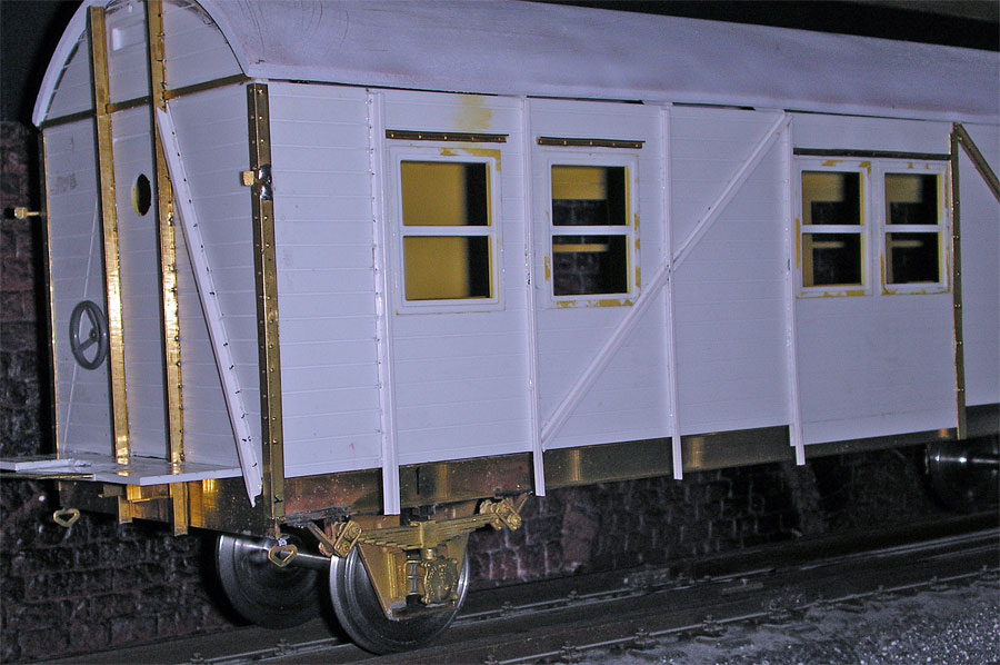

ich füge dieser Nachricht ein Foto über den Bauzustand meines MCi-43 bei. Derzeit bin ich mit dem Dachaufbau beschäftigt - aber auch sonst fehlt noch einiges.
Dennoch hoffe ich sehr, dass dieser Wagen bald über mein Streckennetz (Köf II, G 10 und MCi) rollen wird. Bis bald
Wolfgang S.
Wolfgang S.

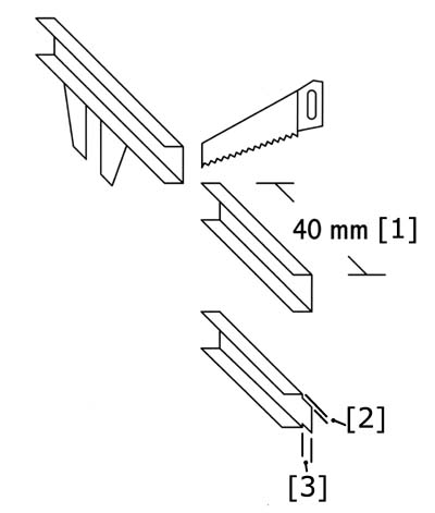

Habe schon fertig, versuch mal ne Anleitung:
Man nimmt ein Stück vom Ramenwangenprofil uns schneidet ca 40 mm ab
auf der einen Seite wird soviel von den Schenkeln des U entfernt, wie diese dick sind, die Länge muß so viel sein, wie das U tief ist.
Dann passt es genau hinein, wenn ein Maß zu kurz ist, kann man das andere wegflexen bis es passt.
Dann nach Augenmaß zwei Schnitte V-förmig mit der kleinen Bügelsäge bis kurz vor dem Treffpunkt. Raußbrechen und mit runder Schlüsselfeile ausrunden.
Jetzt von der Außenseite einen Schnitt paralell zum Außenschenkel(dicht dran) in den Boden des U paarweise links und rechts.
Dieser Schnitt muß bis ca 9mm vor die Nut gehen.
Dann den anderen Schenkel und den Boden des Us 1mm kürzer als die Stütze werden muß absägen.
Jetzt nach Augenmaßvon der Mitte des U-Bodens zum Ende des Schnitts ein 3-eckiges Stück raußsägen. Jetzt kann man den überstehenden Teil des Schenkels zweimal knicken und das dann überstehende Reststück absägen.
Eventuell gradebiegen und verlöten, wenn man hinterher inden Rahmen einlötet, aufpassen, das es nicht wieder aufgeht.
Einöten nicht nach Zeichnung, sondern nach Kasten, die Zeichnung weicht da ganz schön ab!!
Puh, hoffendlich war das verständlich.
Gruß, Arne

das schaut ja schon gut aus
- Beiträge: 3226
Re: Behelfspersonenwagen MCi 43
offensichtlich bist du mit Arne der einzige der sich derzeit mit dem MCi beschäftigt. Es freut mich und sicherlich auch Helmut, dass wir uns die Arbeit nicht umsonst gemacht haben.
Dein Bau von deinem Wagen hat schon tolle Fortschritte gemacht, ich bin gespannt wie er in Natura aussieht.
Hallo Arne,
ich nehme zwar am Bau eines MCi nicht teil, um nach Deinen Zeilen die Arbeit aber noch besser zu verstehen, habe ich mal kleine Grafiken dazu angefertigt.
Ich denke, dieses ist auch im Sinne der anderen die sich für solche Arbeiten interessieren und im Waggonbau weiter kommen wollen.
Ich habe mir erlaubt, hier Deinen Text noch mal zu wiederholen und die Bildchen nach meinem Verständnis eingefügt.
Sollte da was nicht stimmen, so lass uns das wissen.
Zum Anfang noch mal das Vorbildteil der Kastenstütze aus Deiner Buntbahn-Fotogalerie:
Weiterhin viel Spaß bei der Arbeit

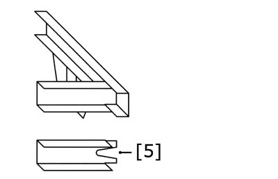

Arne schrieb:
Man nimmt ein Stück vom Ramenwangenprofil uns schneidet ca 40 mm ab [1]
auf der einen Seite wird soviel von den Schenkeln des U entfernt, wie diese dick sind [2], die Länge muß so viel sein, wie das U tief ist [3].

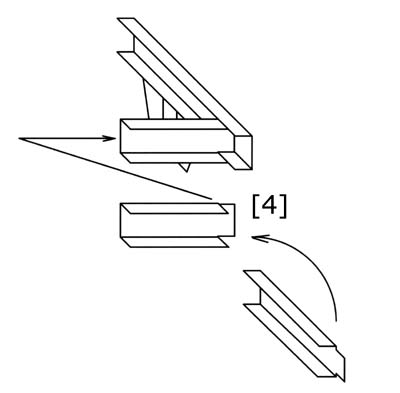

Dann passt es genau hinein, wenn ein Maß zu kurz ist, kann man das andere wegflexen bis es passt [4].
Dann nach Augenmaß zwei Schnitte V-förmig mit der kleinen Bügelsäge bis kurz vor dem Treffpunkt. Raußbrechen und mit runder Schlüsselfeile ausrunden [5].

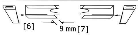

Jetzt von der Außenseite einen Schnitt paralell zum Außenschenkel(dicht dran) in den Boden des U paarweise links und rechts [6].
Dieser Schnitt muß bis ca 9mm vor die Nut gehen [7].

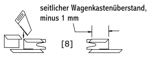

Dann den anderen Schenkel und den Boden des Us 1mm kürzer als die Stütze werden muß absägen [8].
