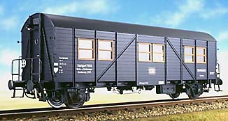

Hallo liebe Spur II-Liebhaber,
ich bin dabei einen Mci 43 aufzuarbeiten (Modell). Hierfür suche noch ich Fotos von Original.
Diverse Museumsbahnen haben noch solche Wagen im Einsatz z.B. die Ruhrtalbahn.
Im Eisenbahn-Magazin 11/95 war auch ein Artikel über diesen Wagen drin (Heft habe ich leider auch nicht)
Ich bin über jeder Zuarbeit dankbar!
Und so sieht er aus. Das Modell ist von Dingler in Spur 1 (Foto auch).

Beiträge: 3199
Behelfspersonenwagen MCi 43
vielen Dank an alle für die Hinweise und Dokumente.
Das Modell ist gute 15 Jahre alt und wurde von Fritz Eisenhuth gebaut. Den Wagen unterziehe ich einer Grundüberholung und Aufgarbeitung. Inzwischen haben sich die Normen geändert und die Ansprüche an die modellgetreue ist auch gewachsen.
Der Wagen bekommt neue Achsen, derzeit haben die Räder den alten 3 mm Spurkranz. Die Bremsanlage und das Dach werden ergänzt und teilweise erneuert. Zum Schluß bekommt der Wagen eine Teillackierung und wird neu beschriftet.
Was für mich sehr interessant war, der Wagen hat richtig funktionierende Blattfedern, die sich wie beim Original gesetzt haben. Ich musste sie nur wieder mit etwas Vorspannung versehen und konnte sie dann wieder einbauen.
Mein Ziel ist es, den Wagen bis Schenklengsfeld fertig zu stellen.
PS:
Der Wagen ist von der Grundstrukur her relativ einfach, eben ein Behelfspersonenwagen. Hätte denn jemand Interesse an diesem Wagen als Modell? Ich denke da an einen Gehäusebausatz. Die Teile für das Fahrwerk sind ja verfügbar.

Beiträge: 3199
MCi
Hallo Holger!
Fahrwerksmäßig können wir hier auf die Teile vom Klagenfurt-Projekt zurückgreifen, ansonsten habe ich einen Achshalter dieser Bauart als Urmodell schon fertig. Das Achslager bekommen wir auch noch hin und den Batteriekasten habe ich. Als Generator, den nicht jeder Wagen hatte, kann man den E-Motor von Jürgen Baumann verwenden, von den Abmessungen her passt er ganz gut. Der Rest ist Eigenbau.
Vom Prinzip her sind damit alle Bauteile zusammen. Der Aufbau kann aus Kunststoff gefäst sein und mit Evergreen-Profilen versehen werden. Das Dach in einer Ausführung aus Holzleisten.
Am Wochenende können wir noch einmal darüber sprechen. Wenn sich noch mehr dafür interessieren wird die Umsetzung sicher auch realistisch.
Der Vorteil dieses Wagentypes ist doch, dass er von 1943 an bis in die DB-60er und DR-70er gelaufen ist und heute noch bei mancher Museumsbahn zu finden ist.

Liebe Spur II-Liebhaber,
nach dem letzten Wochenende in Bad Hersfeld zum RG-Mitte-Treffen habe ich mich entschlossen eine Bausatz-Keinstserie von dem Gehäuse des MCi-43 aufzulegen.
Dieser Gehäusebausatz wird Seiten- u. Stirnwände, WC-Zwischenwände, Dachspanten, Fensterrahmen und –einsätze und Bodenplatte enthalten. Außerdem gehören auch die Sitzbänke (quer zur Fahrtrichtung stehend) mit dazu.
Die preislichen Vorstellungen liegen so bei 200 Euro.
Wer hat also Interesse an diesem Bausatz? Bitte per eMail melden!

Beiträge: 3199
MCi43-Datensatz
Hallo liebe MCi43-Liebhaber,
der Datensatz vom Aufbau ist fertig und beim Fräser, die ersten Muster kommen vielleicht noch im Januar! Eine Liste der benötigen Bauteile und deren Bezugquellen verteile ich in der überarbeiteten Ausführung in den nächsten Tagen an die Besteller.

Re: Behelfspersonenwagen MCi 43
frohe Ostergrüße und hier eine erstes Bild des MCI Wagenkastens. :D
Dieser Wagenkasten ist bereits aus den Serienteilen entstanden und die liegen für alle bestellten Wagen auch schon bereit. :P
Die Fenster sind allerdings noch nicht fest eingeklebt aber durch die Fenster sind schon erste Muster der Inneneinrichtung zu sehen. :wink:
Dieses Sitzbänke sind noch Muster aber die Serienfertigung kann ja nach Fertigstellung der Teile für die Wagenkästen zum Glück jetzt auch beginnen. :D
Zuletzt geändert von Helmut Schmidt am 13. Mär 2009, 00:07, insgesamt 2-mal geändert.

Hallo Holger,
danke gleichfalls kann ich da nur sagen, habe gerade mal bei H10 Drehschemelwagen geschaut. :respekt:
Beim Fräsen der Bretterfugen in Polystyrol, bin ich aber in völlig neue Dimensionen des Fräsens vorgestoßen. :oops: Der Wagenkasten hat 20 Meter Bretterfugen und nach 10 Metern ist ein nagelneuer HSS Nutenfräser zu 30 Euro stumpf. :?
Über das Internet habe ich dann Spezialfräser für Thermoplaste aus VHM mit polierten Spannuten gefunden und mit denen geht es schon besser aber selbst die halten nur Faktor 10 dann sind sie auch stumpf. :shock:
Es ist aber geschafft und alle Wagenkästen sind fertig und wenn die weiteren Fräser eingetroffen sind geht es mit der Inneneinrichtung und den Scheiben weiter. :D
Es gibt also noch viel zu tun für den MCi, denn mir schweben auch noch ein Fahrgestell aus Messing und ein Dach aus Polystyrol vor. :wink:
Ich hatte ja schon einmal Tiefziehformen für die Jalousie-Tür der 4yg Reihe gebaut und jetzt will ich doch mal versuchen ob man nicht so ein ganzes Dach aus 2 mm dickem Material Tiefziehen kann. :idee:
Denn wenn das geht, habe ich gleich noch eine Lösung für den Güterwagen Leipzig und die Light-Einheit und weitere Verwandte des GW Leipzig. :idee:
