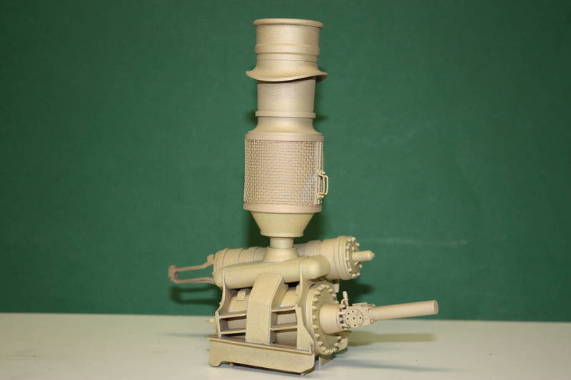

Hallo Spur 2 Gemeinde,
nach längerer Krankheit bin ich jetzt wieder voll mit dem Bau meiner Loks beschäftigt.
Der Rohbaukessel ist fertig, und ein Teil der Inneneinrichtung der Rauchkammer ist zur Probe montiert.
Der Schlot muss noch die Stehbolzen und Schrauben erhalten, der Innenzylinder ist inzwischen überarbeitet und passt jetzt in den Rahmen.
Es fehlt noch der Einströmkrümmer und die Einströmrohre.
Die Rauchrohrwand, mit Rauchrohrverteiler und Einströmrohre wird die nächste Arbeit sein.
Ein schönes Wochenende,
Wilfried Kohlrausch
Wilfried Kohlrausch

- Alfred Käsemann
- Beiträge: 759
- Wohnort: Baden-Württemberg
Re: BR 44, das Modell
Hallo Wilfried,
dann erst mal alles Gute zur Genesung.
Wenn ich mir die ersten Bilder des Mittenzylinders so ansehe, dann sieht es so aus als ob Du an diesem einige Teile "neu" angefertigt hast.
Sieht jedenfalls sehr gut aus.
Wilfried K. (abgemeldet)
- Beiträge: 188
- Registriert: 8. Okt 2010, 13:11
- Wohnort: Königs Wusterhausen
danke für die Genesungswünsche.
Der erste Mittenzylinder war noch der Prototyp von Wolfgang, danach habe ich einige Dinge anpassen müssen und das ganze in mehere Gussteile aufgeteilt.
Ein schönes Wochenende und Grüsse aus Königs Wusterhausen,
Wilfried
Wilfried
