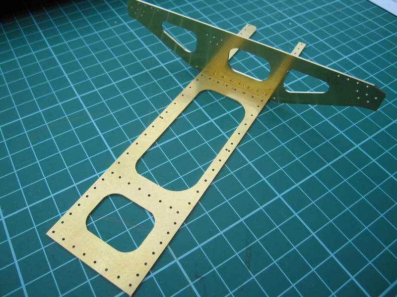

Re: BR 44
nach dem ich die Fotos und Zeichnungen (die an der Lok gemachten) der
Bochumer 44 377 ausgewertet habe sind einige Teile des Rahmens neu entstanden.
Durch einen Meßfehler habe ich die Winkel unter den Umlaufblechen zu groß gezeichnet und somit alle Umlaufstützen verkehrt gefräst. Jetzt sind alle Teile neu gefräst und zum abgießen bereit. Für das rahmenabschlußblech habe ich die Stoßpufferplatten gebaut, alles mit 3,5% über dem späteren Maß.
Rahmenabschlußblech BR 44 mit Stoßpufferplatten (Wolfgang Rabsahl)
Das Rahmenlängsblech wird in Erodiertechnik entstehen, das hier abgebildete ist komplett gefräßt, der in die Aussparungen eingesetzte hintere Steuerungsträger hat wiederum 3,5% Übermaß und dient als Urmodell.
Rahmenlängsblech (Wolfgang Rabsahl)
