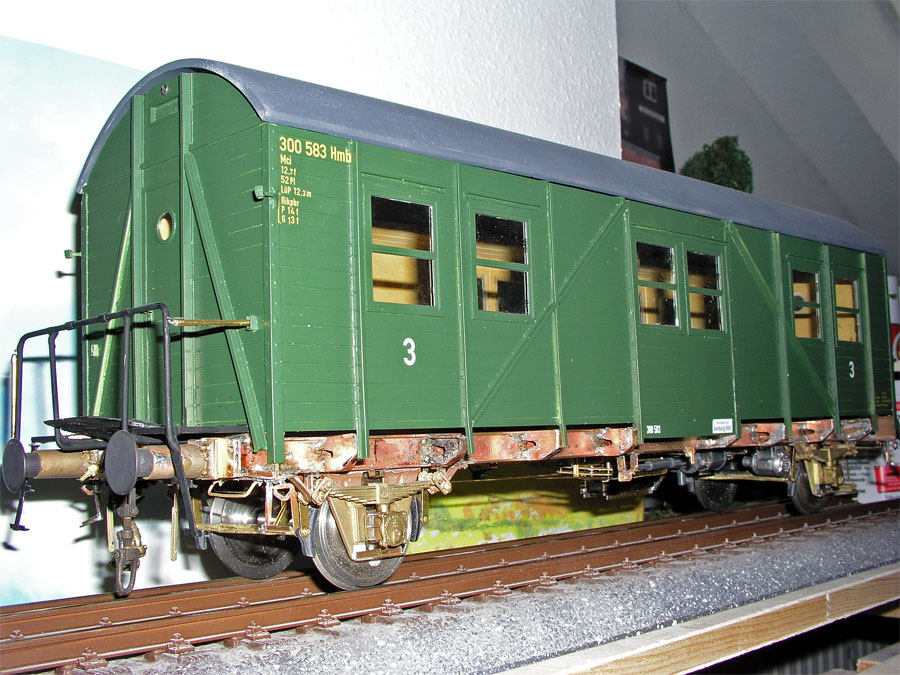

Hallo Arne,
Dein Bau-Ergebnis (bis dato) kann sich sehen lassen - toll!
Bin inzwischen auch weitergekommen; aber es stehen doch noch diverse Feinarbeiten an. Das Bild zeigt den derzeitigen Zustand.

sach mal, welcher RAL-Ton ist denn dieses grün?
Gefällt mir, wie das so aussieht,wenn ich nur wüsste, wie ich die Schrauben imitiere.
fragt sich
Arne
Re: Behelfspersonenwagen MCi 43
Hallo Arne,
Schrauben und Muttern mit Bolzen Imitate gibt es bei z.B. GHW. http://www.ghw-modellbau.de/
Hallo Arne,
Schrauben und Bolzen aus Messing gibt es auch bei Nolte Tel. 05221-83432, Bolzen ab SW 0,4 Schrauben ab SW 0,6.

Danke, Frühaufsteher......
Und der RAL-Ton?
fragt sich immer noch
Arne
Arne hat geschrieben:Danke, Frühaufsteher......
Und der RAL-Ton?
Arne
Guten Morgen Arne,
die RAL Nummer von Wolfgangs Wagen kann ich dir leider nicht nennen, nur RAL 6020 Chromoxidgrün oder RAL 6007 Flaschengrün müssten eigentlich richtig sein. Nur das schaut garantiert viel dunkler aus wie das Grün aus Wolfgangs Wagen. RAL 6020 wurde von 1959 - 1975 für Sitzwagen, Gepäckwagen, Postwagen und Eloks verwendet. Davor wurde RAL 6007 verwendet was aber noch dunkler wie RAL 6020 ist.

ich habe mich aus meinen Acyllack-Beständen für folgenden Farbtopf entschieden: Weinert RAL 6020.
Zur bereits angebrachten Aufreibe-Beschriftung: Mein zuverlässiger Lieferant ist die Fa. Simrock + Simrock.
Mir gefällt's - bis dato.
Gruß Wolfgang
nachdem es hier etwas ruhig um den MCi 43 geworden ist, möchte ich euch gern meinen zeigen, vielleicht animiert es die Bausatzbesitzer hier einmal ihre Meisterstücke zu zeigen. Es kann doch nicht sein, dass Helmut und Wolfgang Schickner die einzigen sind, die bisher ihren Wagen angefangen und fertig haben ...
manchmal ist das so im Leben.....
Nchdem der Kran fertig ist, die G1203 wieder aufgebaut ist und fährt brauche ich für die Lok nur noch die Sandkästen. Der MCi ist als Manschaftswagen für den Kranzug gedacht und wir als nächstes in Angriff genomen.

Hallo Torsten!
Einen schönen Wagen hast Du da auf die Räder gestellt. Wie hast Du die Holtzstruktur in den Aufbau bekommen? Ist die Beschriftung des spatanischen Wagens schon komplett oder fehlen da noch einige Anschriften?

ein richtiger Anmacher, dein Beitrag :D :!:
Tolle Fotos, insbesondere Foto 3. Hier kommt im Motiv eine Tiefe dazu, die sich sehr gut macht und ohne störenden Hintergrund leider nicht so oft auf Spur II-Modulen zu sehen ist.
Also gefällt mir sehr gut! Und erinnert mich gleich daran, mein eigenes Stück Schiene mit Landschaft zuhause keinesfalls links liegen zu lassen.
Und das schöne Fabrikgebäude mit der herrlich roten Lok davor. Toll :!:
Foto 4: Die Federn find ich ein bisschen arg streng gerade, auch die Laschen und Federböcke harmonisieren noch nicht so optimal :gruebel:
Beim Vorbild sind auch mal mehrere Wagen des MCi 43 quasi als Personenzug unterwegs gewesen.
Vielleicht sieht man auch mal die anderen Modelle zusammen als Zug bei einem Treffen :?: :?:
