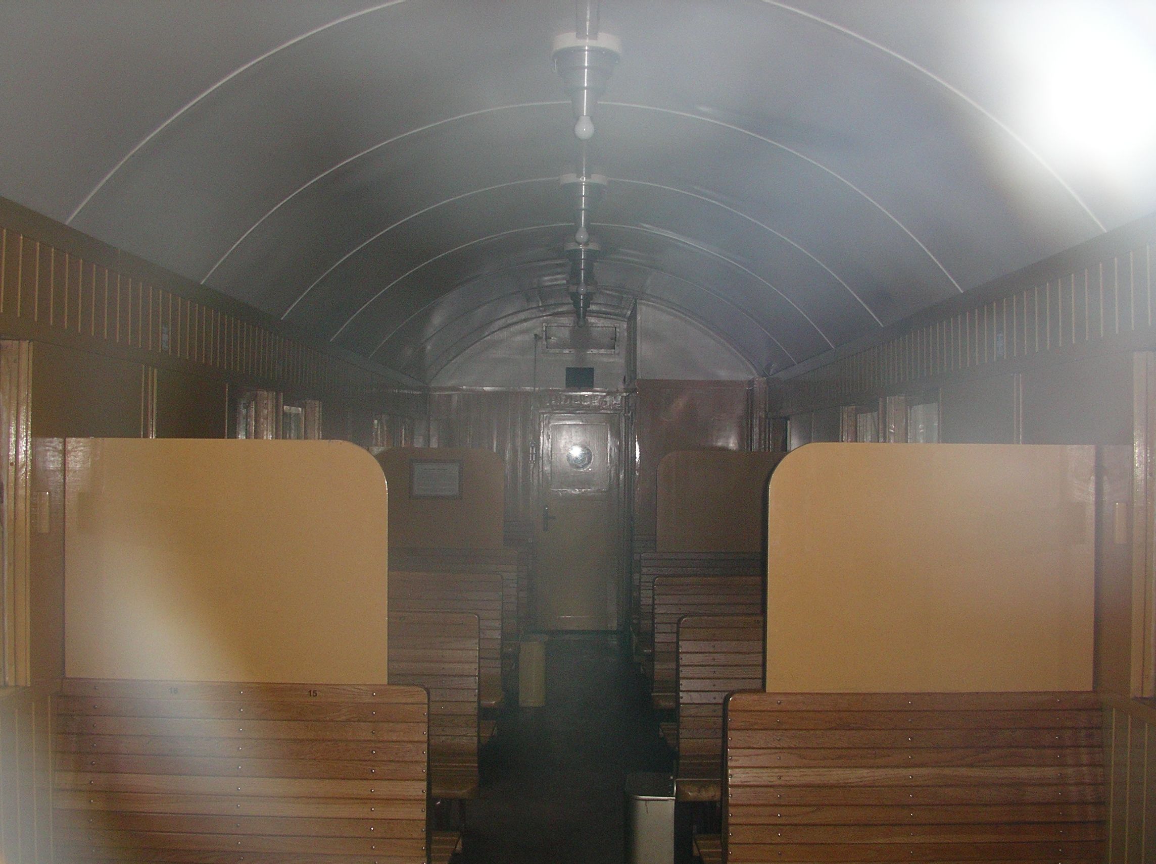

Jetzt suche ich aber noch Aufnahmen aus dem Wageninneren, wenn dort jemand Aufnahmen hat und die zur Verfügung stellen kann, würde ich mich sehr freuen.

Re: Behelfspersonenwagen MCi 43
die Inneneinrichtung scheint mir irgendwie frei Schnauze sebstgeschreinert zu sein.
Hallo MCi Freunde,
ja da har jemand mit viel Fantasie eine neue Inneneinrichtung in den MCi gebaut.

Leider ist bei keinem mehr die mehr oder weniger originale Inneneinrichtung zu sehen. Ausserdem geht aus dem ersten Link hervor, dass der MCi 303 048 nicht mehr in Bochum steht, sondern privat nach Damme verkauft worden ist.
