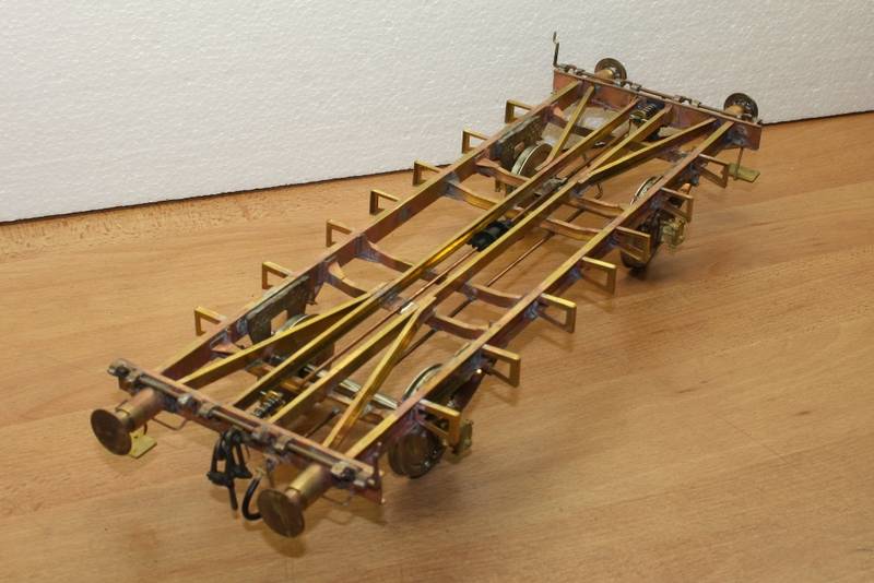

Zunächste wurde der Wagen wieder in Fahrwerk und Aufbau zum Lackieren getrennt.
Breslau-18 (Torsten Schoening)
Breslau-19 (Torsten Schoening)
Nach dem Trocknen wurden beide Baugruppen an einigen Kastenprofilstützen wieder blank gemacht und an diesen Stellen wurde der Aufbau mit dem Fahrwerk verlötet. Im Anschluss daran mit etwas Farbe die "Schadstellen" wieder ausgebessert ...
