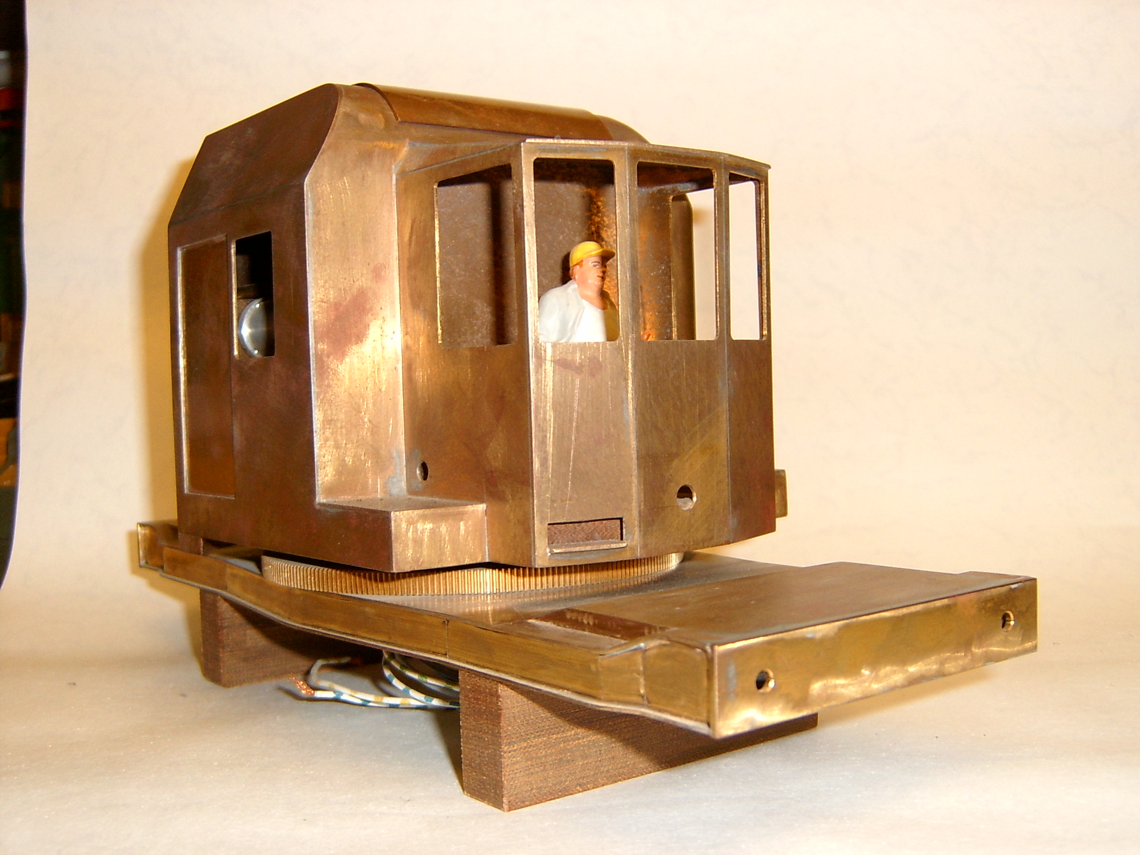

Hallo zusammen !
Angeregt durch das schöne Modell von Wolfgang habe ich aus meiner
Werkstatt ein älteres Projekt ausgegraben. Ich mußte vor zirka 3
Jahren den Bau unterbrechen , da mir noch Zeichnungen und Fotos
fehlten.In der Zwischenzeit habe ich beides erhalten. So werde ich
nach dem Bau der " Gartenlaube " damit weitermachen.
Viele Grüße aus Oelsnitz
EDK 6 ; ein neues , altes , Projekt
Jörg P. (t)

Re: EDK 6 ; ein neues , altes , Projekt
Hallo Jörg!
Interessanten Kran den Du uns da zeigst. Kannst Du zum Vorbild noch etwas sagen und etwas zur Modellausführung. Wie hast Du die Bechteile hergestellt und die vielen Abkantungen hinbekommen?
Hallo zusammen !
Danke an Andreas, besser hätte ich das Vorbild nicht beschreiben
können.
Sollte es mir gelingen , werde ich versuchen Detailfotos im Album
zu veröffentlichen. Habt bitte noch etwas Geduld.
Etwas zum Modell :
Ich habe bereits vor einigen Jahren Zeichnungskopien erhalten.
Zusammen mit den ersten Fotos , welche ich in Ampflwang bei der
ÖGEG machen konnte , wurden die ersten Zeichnungen erstellt
und anschließend danach gefertigt. In diesem Zusammenhang
habe ich meine Fräsmaschiene , von Wabeco, gekauft.
Leider waren die Ergebnisse mit dem kurbeln von Hand nicht
überzeugend .
So wurde auch noch eine NC-Steuerung angeschafft .
Bei diesem Modell gibt es keine Abkantungen .Die Rückwand
wurde auf einer Rohrwalze ,welche der Dachklempner für
Dachrinnen benutzt , gebogen. Alles andere sind glatte Bleche
die zusammengelötet wurden. Um die Dachteile sauber anzupassen
wurde das Gehäuse auf einen schwenkbaren Rundtisch aufgebaut
und nochmals leicht überfräst. Dadurch sind saubere Übergänge
entstanden , und ich werde nicht viel Spachteln müssen.
Grüsse aus Oelsnitz
