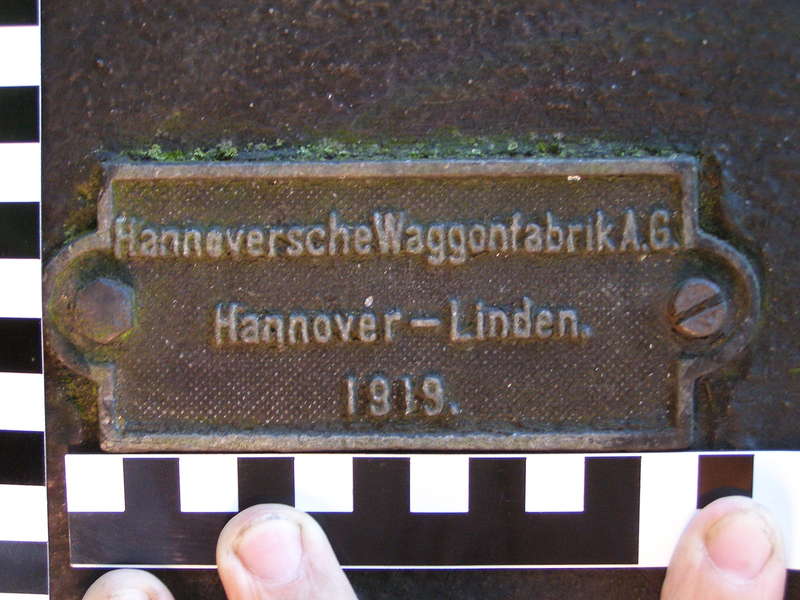

Dank der Nachfrage von Buntbahner "Gleisbauer" habe ich mich um das
Zeichnen und Ätzen von Fabrikschildern der "Hannoversche Waggonfabrik A.G."
gekümmert.
Das Vorbild steht heute im DFKM Deinste und wird vom Gleisbauer und den
Museumsbahnern des Vereins gepflegt:
Hawa Schilder Vorlage (Gleisbauer)

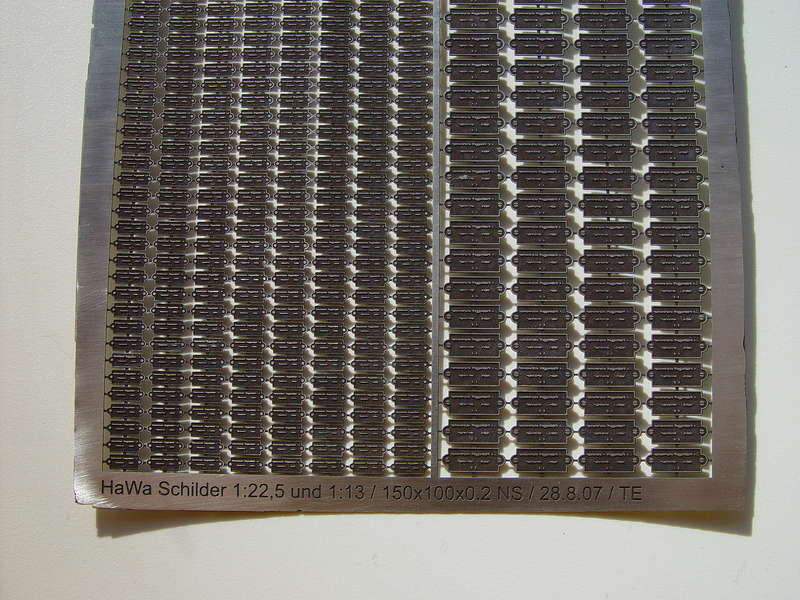

Bei der Umsetzung bin ich davon ausgegangen, das ich Schift und Kontur in
einem Arbeitsgang auf 0,2mm Neusilber umgesetzt bekomme. Um die Wünsche
nach verschiedenen Maßstäben mit einzubeziehen entstand auch direkt die
Variante für 1:13 mit.
Hawa Schilder 1. Versuch (Thomas Engel)
Im Ergebnis ist die Kontur des Schildes gelungen, auch die Schwärzung hat
gut geklappt. Nur ist bei der winzigen Schrift nicht viel erhalten gebleiben -
man kann einen konturierten, waagerechten Balken je Schriftzeile erkennen.
Im 2. Versuch werde ich das Gleiche in 0,05mm dünnem Edelstahl ätzen und
eine fotoempfindliche Schicht verwenden, die eine noch feinere Auflösung
ermöglicht. Damit wird die Unterätzung dann auf 1/4 reduziert.
