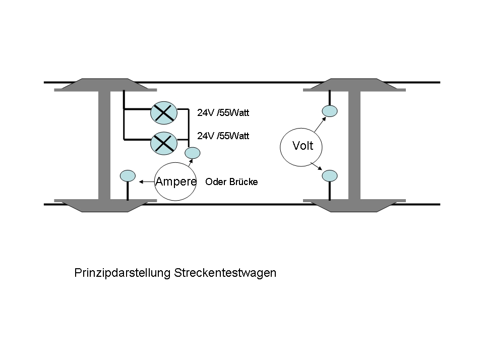

Für künftige Test und fehlersuchen wäre vielleicht ein Streckentestwagen eine geeignete Hilfe und Erleichterung.
Ich hänge von dieser Idee mal eine Prinzipzeichnung an. Dort sind zwei LKW-Glühbirnen als Last eingebaut (110Watt bei 24 Volt sind ca. 5 Ampere). Die Steckbaren Messgeräte (vielfachmessgeräte wie überall vorhanden) zeigen spannungsabfälle und leistungsverluste direkt an der Stelle des Gleise wo sie auftreten.

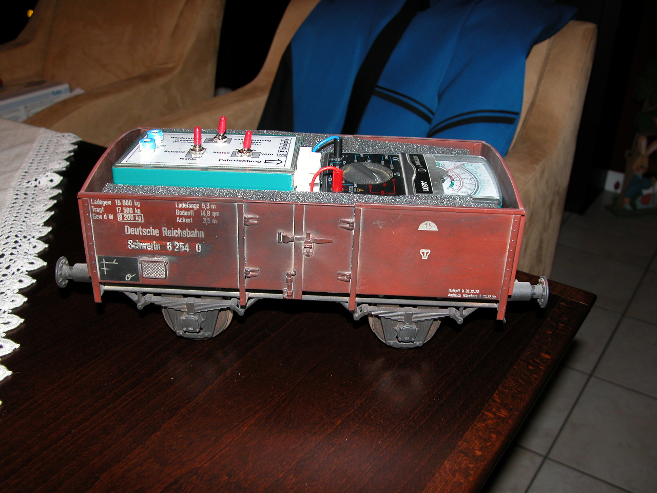

damit wir auf der JHV nicht wieder da stehen und alle sägen hätten wir doch - habe ich mal angefangen zu bauen.
Wenn ich jetzt die Stromabnehmer geliefert bekomme kann ich den Testwagen fertigstellen.

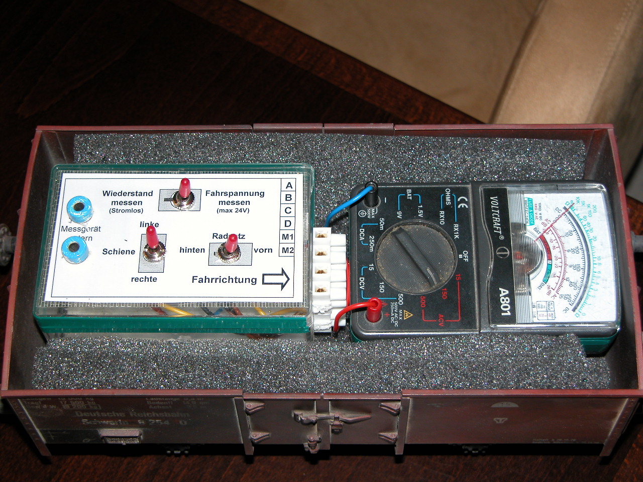

Der Wagen ist wie folgt aufgebaut:
An jedem Rad befindet sich ein Stromabnehmer. Diese vier Stromabnehmer werden auf eine kleine Schaltung geführt, damit ohne Probleme verschiedene Messverfahren angewendet werden können. Ein kleines messgerät ist direkt angeschlossen. Es kann aber auch ein externes Gerät aufgesteckt werden.
Die zwei Messverfahren funktionieren wier folgt:
Schalter 1 auf Stellung Stromlos messen
Nun ist eine Wiederstandsmessung eingestellt (Messgerät auf einen Ohmbereich einstellen). Mit dem linken schalter darunter kann man nun die zu messende Schiene auswählen (links oder rechts zur Fahrrichtung). Wenn nun der Wagen überdas gleis geschoben wird muss das Messgerät immer Null Ohm anzeigen. Schlechte verbindungen oder ein schienenbruch zeigen einen Übergangswierderstand oder eine unterbrechnung an, die dann immer zwischen den zwei rädern liegen muss. Wenn der Fahrweg zweimal abgefahren ist (einmal für rechts und einmal für links) hat mann ein eindeutiges ergebnis.
Schalter 1 auf Fahrspannung messen
Nun wird die Fahrspannung (analog oderdigital) zwischen den beiden schienen gemessen. Mit sdem schalter rechts unten kann man von dem vorderen Radsatz auf den hinterne umschalten.
Das Messergebnis (messinstrument auf DC-Volt) zeigt nun dieeingespeiste Fahrspannung an. Überfährt man eine schlechte verbindung so erkennt man einen spannungsabfall. Durch umschalten zwischen dem vorderen und hinteren Radsatz kann man die stelle genau lokalisieren.

die Stromabnehmer sind geliefert worden.
Eingebaut ist nun auch alles und der Wagen getestet. Habe fertig.
Ich hoffe das dieses teil nun auch in Bad Hersfeld funktioniert unf gute dienste leistet.
