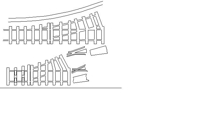

ihr lieben Feldbahner erklärt mir mal bitte die Feldbahnradien. Ich hatte gerade eine Weiche gebaut die der Regnerweiche mit den kurzen Zungen entspricht.
Diese hat den Radius von 400mm was einem Vorbildradius von ca 9m entspricht.
Da Torsten nun die Frage gestellt hat warum unbedingt die Regnerweiche , habe ich mir mal die Kataloge angesehen und alternativ nur den Radius von 550 mm (30mm Spurweite)gefunden. Dafür gibt es dann noch nicht mal Weichen.
Darauf hin habe ich mal eine Weiche gezeichnet die 800mm Radius und damit beim Vorbild 18m Radius haben würde. Mir ist jetzt nicht klar ob das dann eine Vorbildgerechte Weiche wäre oder nicht.
Bevor ich jetzt wieder Baue würde ich gerne mal Eure Rückmeldung haben ob das denn eine bessere Variante sei.

die Nummer von Jörg habe ich dir gerade geschickt.
Als Regner-Ersatz-Weiche ist deine Aktion sehr gut und ich wollte sie nicht in Frage stellen.

Hallo torsten,
hatte das auch nicht als Kritik verstanden .Ich war nur verunsichert weil ich mich mit der Feldbahn nicht so auskenne.
Hier mal zum Vergleich die Radien. Das sind die CNC-Zeichnungen im maßstab 1:2 . Oben der Nachbau derRegnerwqeiche mit Radius 400 und unten die eigenentwicklung für Radius 800.
Die Weichenlänge ist um 8cm größer .
viele Grüße rolf

nicht nur die Länge hat sich verändert auch der Weichenwinkel ist schlanker geworden. Wie groß ist denn der Winkel?

Hallo torsten,
der weichenwinkel liegt jetzt bei ca. 15 Grad anstelle vorher 30 Grad.
