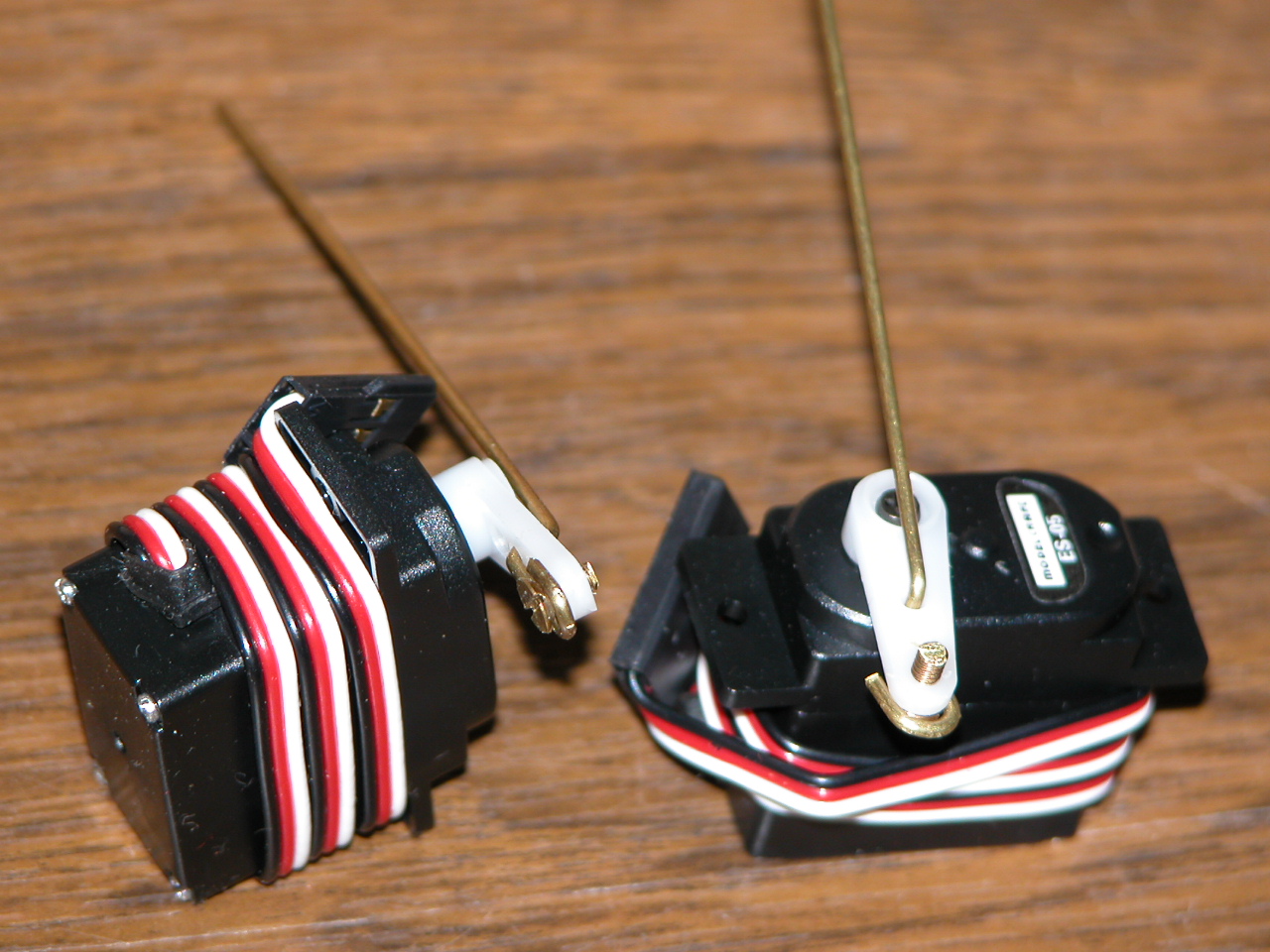

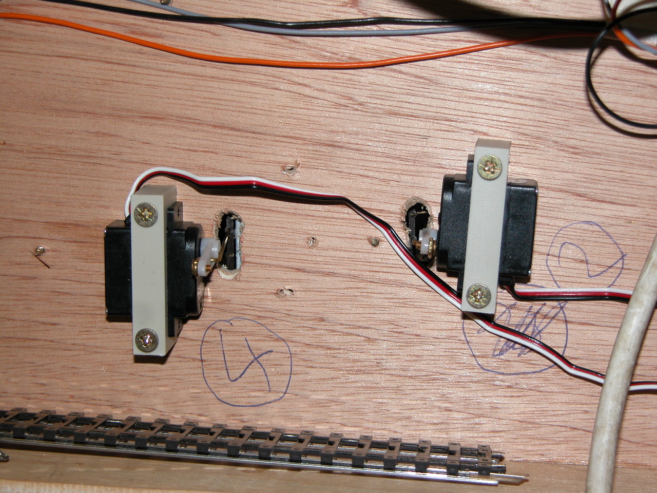

Matthias hat mich geben einmal unsere Lösung vor zu stellen , wie wir die Servoas für die Weichenantriebe montieren.
Die originalmontagen sind teuerer als die Servos und sehr aufwendig.
Hier nun unsere Lösung.

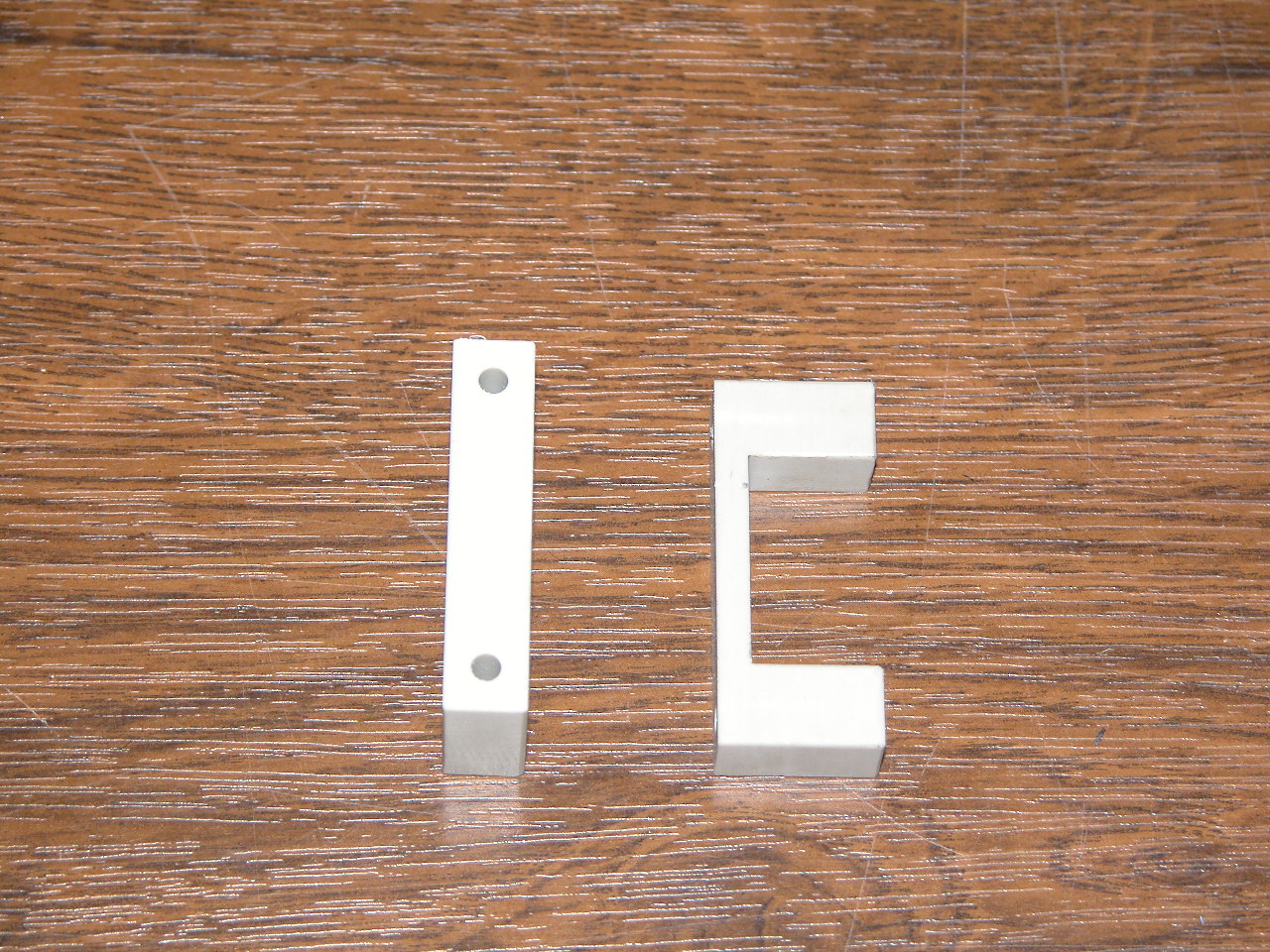

Ein Kunststoffteil ist auf derFräse entstanden. Das kann man aber auch aus einer 6 - 8mm starken Platte aussägen. Dann kommen zwei löcher hinein gebohrt mit 3 mm.
Der Stelldraht ist aus Messing MS 58 und wird einfach zweimal gebogen und mit einer Schraube fixiert.
die Bilder sind selbsterklärend.
viele Grüße Rolf

wie werden denn dabei die Weichenzungen in ihrer Endposition gehalten?

die Weichenzungen werden durch den Servo gehalten. Der hat ein Getriebe, welches das locker schafft.
Nicht abgebildet ist hier die Steuerelektronik (analog und digital) . die liegt zwischen 25-50€ für 2 bis 4 Weichen. Der Servo kostet 4,95€

für HO nehmen wir 1mm MS 58 mittelhart und für Spur 2 1,5 mm mittelhart MS58.
Das messing in der Qualität mittelhart sorgt für den richtigen Andruck. Der beiliegende Federdraht ist zu dünn und zu biegsam.
Wenn die weichenzungen nicht genug anliegen besteht noch die möglichkeit den Stellwinkel des Servos zu vergrößern. Dann wird der Andruck auch größer.
Normalerweise braucht mann nur einen Weg von ca 8 mm von Endstellung zu Endstellung (Spur II) . Wenn man nun den Weg auf 10 bis max. 12 mm erhöht steigert man den Andruck dementsprechend.
