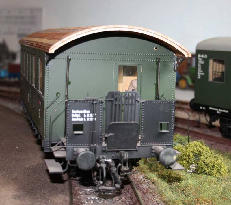

Nunja, seit einigen Jahren habe auch ich einen solchen Wagen. Als erstes habe ich das Fahrwerk überarbeitet. Eine vollständige Bremsanlage war nur ein Teil...
Seit langem störte mich die Gesamtoptik doch sehr. Irgend etwas stimmte nicht. Die Recherche brachte es hervor, die Dachform. Aus der Entstehungszeit des Modells gesehen, sicher in Ordnung. Aber heute für mich nicht mehr. Das Dach ist eben nicht einfach nur rund, es ist mehr.
Hier der Wagen mit dem alten Dach.
BCi24-alt (Torsten Schoening)
Und hier der Wagen mit der neuen, dem Original entsprechenden Dachgeometrie
BCi24-b (Torsten Schoening)
Nach dem Ausmessen des Wagenkastens habe ich die Konstruktion für die Dachspanten angefertigt und aus 3 mm Sperrholz lasern lassen. Hier ist das Gerüst zu sehen.
BCi24-a (Torsten Schoening)
Mit diesem Dach gebe ich den Wagen nicht mehr her ...
BCi24-c (Torsten Schoening)
PS. Wer seinen Wagen auch mit diesen Spanten so umbauen möchte kann sich gern bei mir melden.
