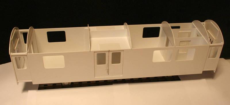

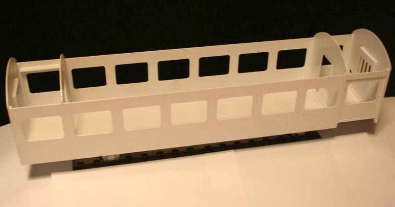

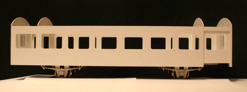

während in Bad Hersfeld kräfitg gebaut wurde waren auch wir hier in der Magdeburger Börde nicht ganz untätig. Ich habe mich hierbei mit 1000mm Fahrzeugen beschäfftigt, mein Vater jedoch hat begonnen einen Baag und einen Daag in Regelspur zu bauen.
Beide Fahrzeuge sind Vorserienmodell, es ging nicht zuletzt darum neue Verfahren zu testen, noch vorhandene Fehler werden bei den nächsten Modellen abgestellt.
Auf den folgenden Bildern liegen die Wagenkästen noch lose auf und sind noch nicht ausgerichtet.
Baag (Martin Ristau)
Baag1 (Martin Ristau)
Daag (Martin Ristau)
Vielleicht wird ja bis zur JHV ein kleiner Zug daraus. :wink:

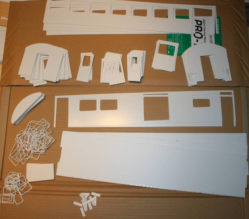

Hallo IG'ler,
langsam werden es mehr...

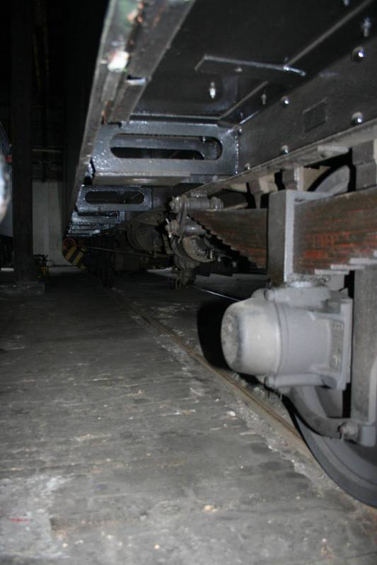

was bekommen Deine Wagen für Fahrwerke? Ich hoffe doch schöne umgebaute Länderbahn-Rahmen! Keinen Einheitsbrei. In Schwarzenberg steht ein Reko Wagen mit einem astreinen dreiachsigem sächsischen Fahrgestell mit Original Achslagern!

bei uns in Staßfurt steht ein Baag und zwei Bag. Sie stehen Pate für unsere Modelle und haben Rahmen preußischen Ursprungs! Die Bag haben sogar noch K.P.E.V.-Lager. Der Baag wurde bei seiner Aufarbeitung bei Brücke e.V. mit neuen Lagern versehen.
www.mw-altenweddingen.de
