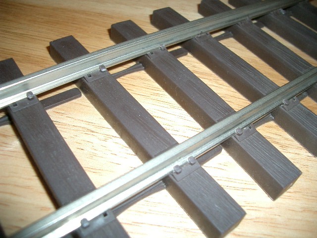

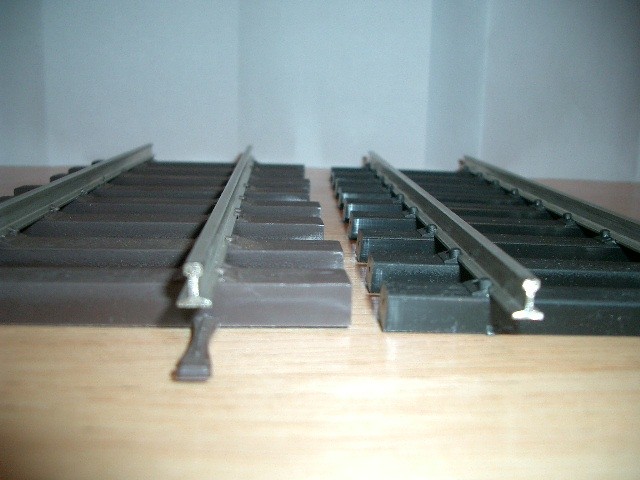

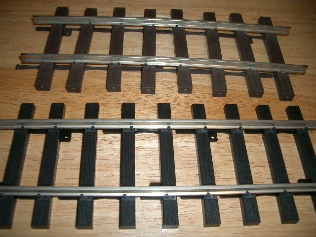

ich hatte an anderer Stelle ja bereits angekündigt, die Gleise mit den Code 250 Profilen aus Neusilber von Llagas Creek Railways aus Kalifornien zu bestellen.
Als erstes habe ich zwei kurze Probegleise der beiden Ausführungen des Gleises bestellt. Diese konnten schnell und einfach in einem Briefumschlag versendet werden, so daß sie heute bereits eintrafen - welch Freude als ich heute abend meinen Briefkasten öffnete!
Was soll ich sagen - ich bin begeistert! Die Profile sehen einfach toll aus!
Die Profile sind aus Neusilber, 6.35 mm hoch und der Fuß ist 5 mm breit.
Ich werde Helmut wie gewünscht ein "Scheibchen" des Profils zusenden, damit er es in die Liste aufnehmen kann.
Es gibt die fertigen Flexgleise in zwei Ausführungen. Eine Ausführung mit gleichmäßigen und dichter liegenden schwarzen Schwellen ist für europäische Schmalspurlinien in 1:22,5 gedacht. Die andere Ausführung ist für amerikanische Schmalspurbahnen im Maßstab 1:20,3 gedacht und hat braune, etwas unregelmäßigere Schwellen, welche einen größeren Abstand haben.
Die Schwellenroste sind aus Kunststoff, der wohl wetterfest sein soll.
Daneben gibt es auch eine Ausführung für Spur 1 Regelspur bzw. für die amerikanische Regelspur in 1:29, welche ich aber nicht bestellt hatte.
Die niedrige Bauart der Kleineisen ermöglicht es, allen Fahrzeugen - auch denen mit sehr großen Spurkränzen wie z.B. original LGB-Plastikräder - problemlos und ohne "Stolpern" über diese Gleise zu rollen. Die fertigen Gleise können in der Haltbarkeit bzw. Robustheit jedoch nicht mit LGB-Gleisen mithalten, d.h. da kann nicht unbedingt ein Elefant rüberlaufen.

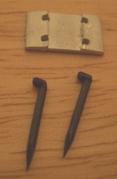

Für den Selbstbauer - z.B. für das Verlegen auf eigenen Holzschwellen - gibt es die Profile, die Schienenplatten und die Schienennägel auch einzeln.
Die Schienenplatten sind aus Weißmetall und die Nägel aus rostfreiem Stahl.
Die Nägel sind etwa 1 mm dick und etwa 12 mm lang. Die Schienenplatten sind ca. 13 mal 7 mm groß und haben Löcher für bis zu vier Nägel.
Mir persönlich gefallen die 1:20,3 Gleise für meine norddeutsche Küstenschmalspurbahn besser als die "europäische" 1:22,5 Ausführung.
Auf den ersten Blick erscheinen mir diese Gleise ideal für meinen Schmalspurteil - auch und gerade in Kombination mit dem ex-Schulz-Gleis für Regelspur. Aber auch alte oder nachrangige Gleise in Regelspur sollten sich damit super auf selbstgeschnitzten Schwellen herstellen lassen.
Aber seht selbst auf den Fotos.

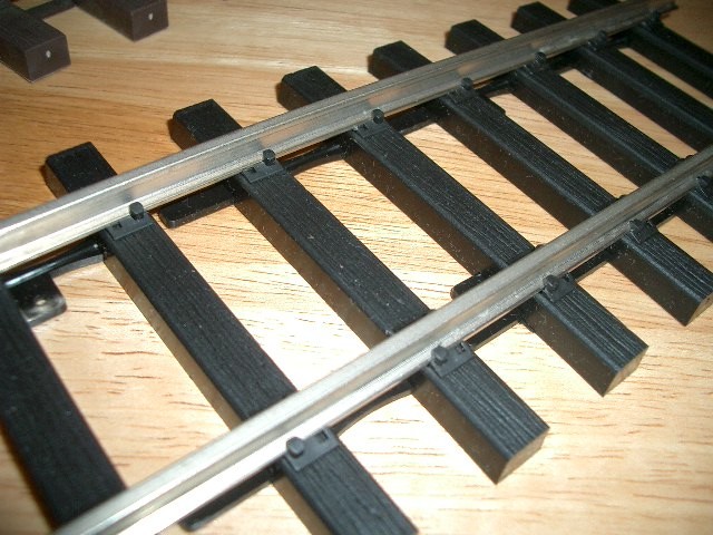

Noch zwei Bilder
und noch zwei Bilder von den Gleisen.
