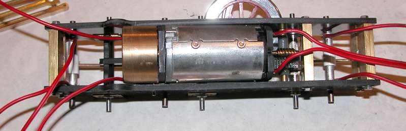

Hallo alle,
hier die Details:
Das Fahrgestell ist für eine 99-6001 aus Kunstoffteilen mit passenden Achslagern (Konstruktion und Fräsen: Marco Weigel) gebaut. Die drei Achsen sind aus 6mm Silberstahl hergestellt und die Ende auf 3 mm abgedreht. Auf eine Achse ist ein LGB-Zahnrad aufgeklebt. Der Motor inkl.Schnecke und Zwischenzahnrad ist auch LGB. Die Schwungscheibe ist auch selbst hergestellt. Die Zapfen in den Rädern sind aus 4mm Silberstahl hergestellt und wurden mit M2 Gewinde versehen.
Die Stangen sind aus Messing und wurden von Marco gefräst. Der Zapfen zur Verbindung der beiden Stangen ist hart eingelötet und besitzt eine Nut für die Sicherungsscheibe.

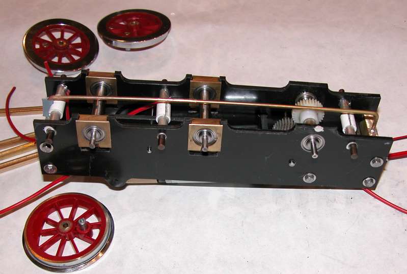

Und schließlich die Räder stammen aus einer Sammelbestellung von Herrn Behla aus dem buntbahn.de Forum. Die Messingnaben sind gedreht und die Räder eingeklebt:
Auf dem Bild sieht man die Hebel, mit denen die beiden Achsen pendelnd an einem Punkt gelagert sind. Der Draht unten hält die Achsen, da sie sonst herausfallen:
Und alles zusammen montiert:
Das Fahrwerk arbeitet butterweich und läßt nach diesem Prinzip (Idee: Mittelpuffer) auch in Spur II mit anderen Achsabständen herstellen. Die Fahreigenschaft und die Stromabnahme ist natürlich dank Allradauflage fein.
hier die Details:
