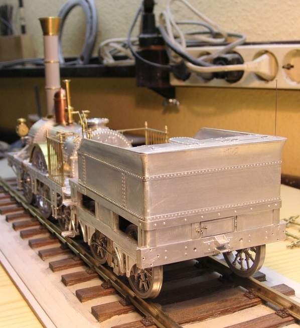

Hier noch ein Bild vom unlackierten Modell des Adler.
Nur zur Probe zusammen gebaut (R. Schartmann)
Zuletzt geändert von Alfred Käsemann am 17. Dez 2014, 15:28, insgesamt 1-mal geändert.

hier sind noch ein paar Bilder im Rohbau ohne Lack.
Probefahrt (R. Schartmann)
Zum lackieren zerlegt (R. Schartmann)

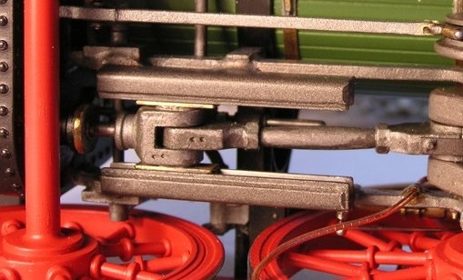

Die Speichen der Räder wurden alle einzeln eingesetzt.
Fahrwerkdetails (R. Schartmann)
Stehkessel (R. Schartmann)

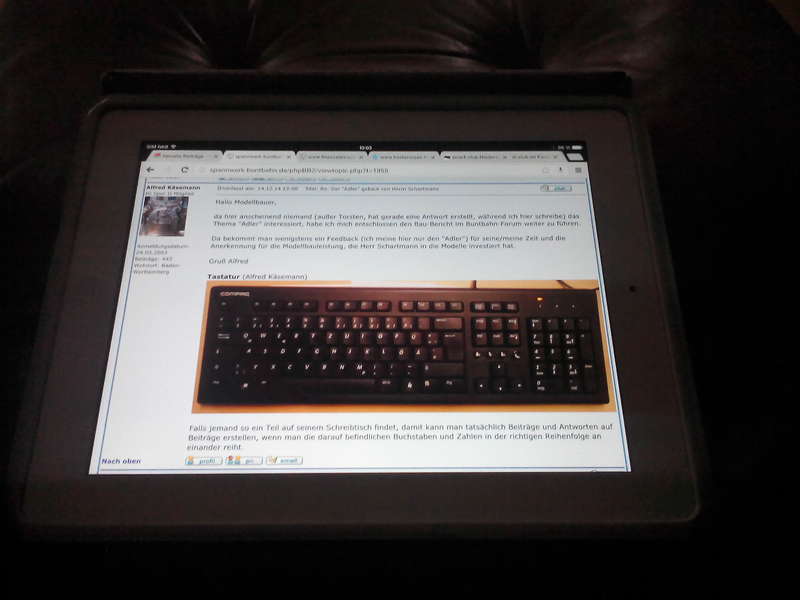

Tastatur (Alfred Käsemann)
Falls jemand so ein Teil auf seinem Schreibtisch findet, damit kann man tatsächlich Beiträge und Antworten auf Beiträge erstellen, wenn man die darauf befindlichen Buchstaben und Zahlen in der richtigen Reihenfolge an einander reiht.
Ich finde es nur schade das ich mit dem Modellbahner Schartmann ob hier, oder im BBF nicht selbst in Kontakt treten kann.
Dir aber Danke für deine Mühe.
Es ist aber Egal, ob man an der Tastatur oder einem Tablet wie hier die Beiträge erstellst, das Desinteresse ist irgendwie gleich.

auf diesem Foto sieht man sehr gut den Versatz der Speichen am Unterreifen.
Speichenversatz (R. Schartmann)
