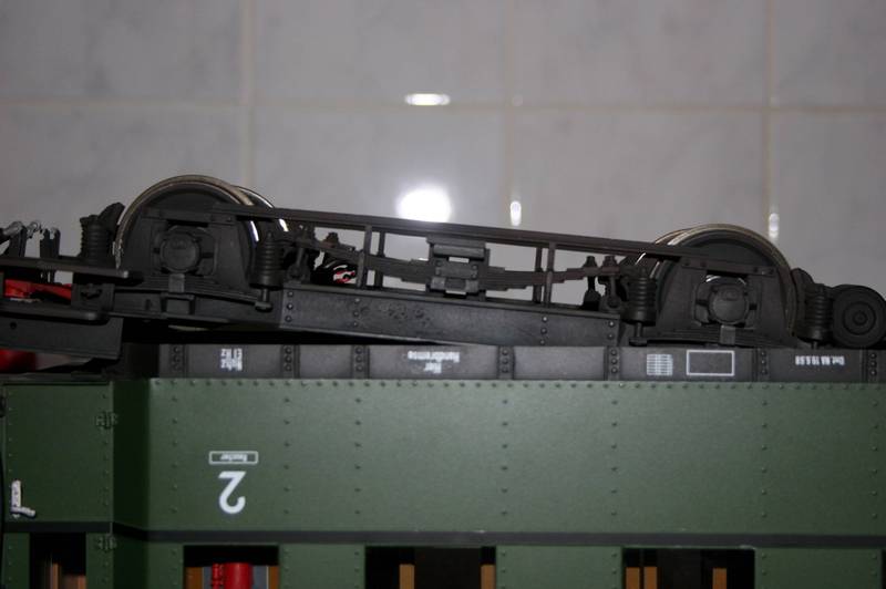

Das erste Bild zeigt das Drehgestell vor dem Umbau, bzw. der Modifikation.
Zwar ist das Bild durch das falsch gewählte Objektiv etwas verzerrt, aber man kann unter dem linken, inneren Spurkranz trotzdem sehr gut einen schwarzen Schatten erkennen - der gesamte Radsatz hängt in der Luft und ist entlastet!
Die Last wird überwiegend vom äußeren Radsatz getragen. In der Folge läuft das Drehgestell nicht sicher und neigt bei Unebenheiten, in Gleisbögen oder an Herzstücken und Stößen zum Entgleisen.
