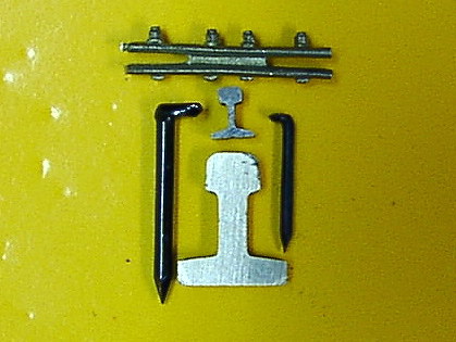

Schienenlaschen für Code 130
Hier sind Schienenlaschen zu sehen die ich jetzt gern verwende.
Hegob Schienenlasche für Code 130 an einer beweglichen Weichenzunge IIf 26,7 mm Spurweite.
Auf diesem Bild ist die Schienenlasche zusätzlich von ober zu sehen.
Darunter das Code 130 Profil im vergleich zum LGB Profil.
Links für größere Profile und rechts der Schienennagel für Code 130 Profil.
Ich habe mir zusätzlichen einen Ätzfilm gezeichnet, den ich gerade zum Probeätzen gebe um weitere einfache Laschen für Code 130 zu erhalten.
Mehr dazu Bedarf nach der Probe-Ätzung.
