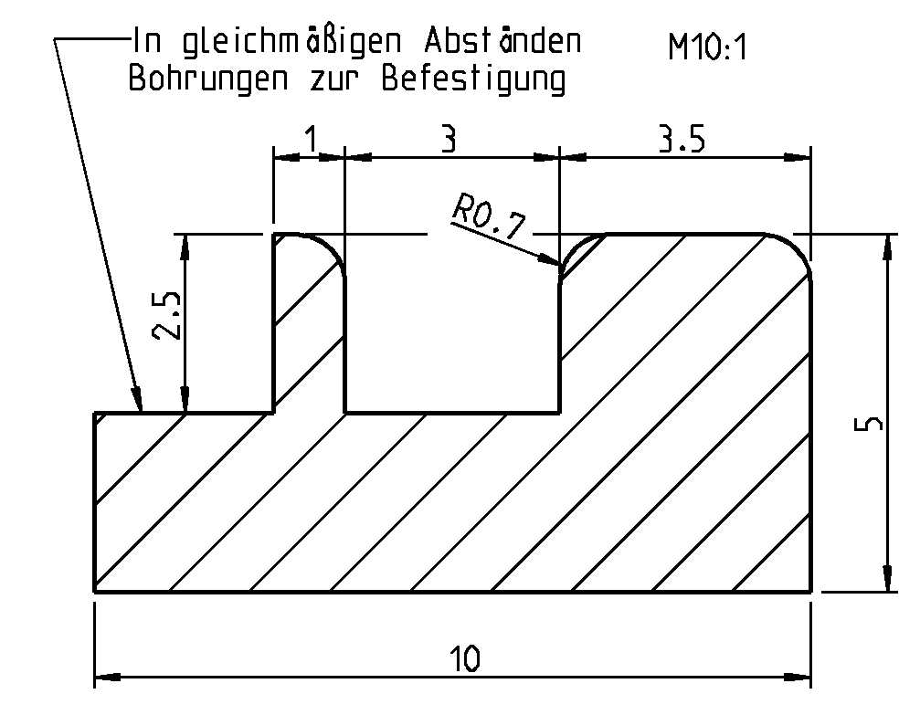

Meine Idee wäre ein Messingprofil 10x5 zu verwenden und dort die Rille einzufräsen, die Kanten schön abgerundet. Das Profil kann direkt auf der Anlage verlegt werden. Damit würde das "ausstopfen" des Gleises entfallen. Aus den gefräsen Profilen können auch Weichen gebaut werden.
