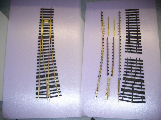

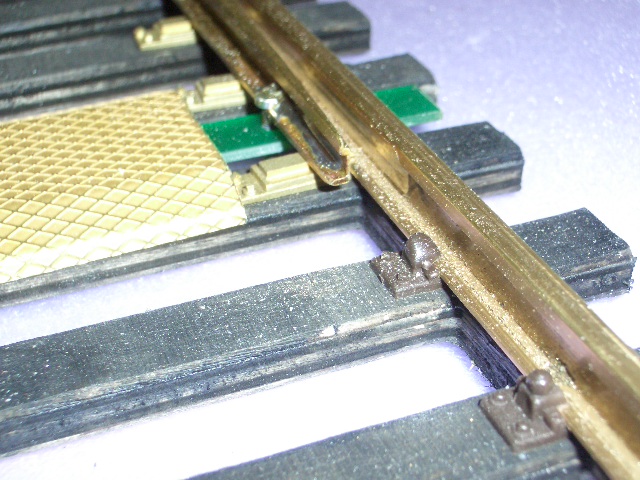

Hier ein paar Bilder von meinen Weichen.
Alle Teile werden in Vorrichtungen gefertigt und das Gleisbett wird CNC gefräst.
Somit kann ich jederzeit neue Weichen fertigen.
Bei den Weichen ist mir eine hohe funktionssicherheit wichtiger als das Aussehen. Zudem erhöht ein höherer Detailgrad auch die Kosten enorm.
Bei Torsten sind bereits zwei Weichen im einsatz, mit 3m und 2,25m Radius.
