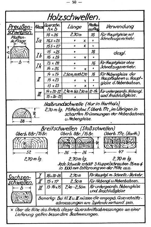

Holzschwellen
in dieser Rubrik haben wir schon viel über maßstabsgetreue Profile, Kleineisen und sogar Stahlschwellen gehört.
Meine Frage nun:
Hat jemand Unterlagen, welche genauen Abmessungen Holzschwellen beim Vorbild hatten und haben?
Nach preussischen Vorschriften, UIC-Normen, etc.?
Im Voraus dankt schon mal,

Holzschwellen
Hallo Karsten, hallo zusammen,
eingescannt aus "Der neue Oberbau der Deutschen Reichsbahn und der Oberbau der Gruppe Preußen" von Gustav Wulfert, 1935 ; wissenswertes zu Holzschwellen.
- Beiträge: 548
Danke!
auch von mir besten Dank!

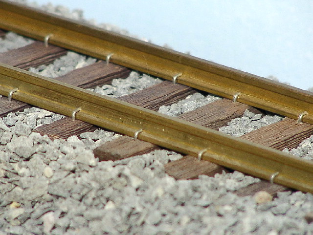

allen mit den guten Hinweisen sollen jetzt auch mal das Ergebnis sehen, wie ich mich nun entschieden haben.
Zur Info: Das gezeigte Gleis ist ein Hauptgleis, nähmlich die Zufahrt zu meiner Lokstation. Hergestellt mit Hegobgleis und Schotter aus Kalkstein in Körnung 1,8 bis 3,5 von der Belgischen Firma Hemoba.
Ich habe nach den Empfehlungen einen Abstand von 29,8 mm gewählt und finde das das sehr gut aussieht.
