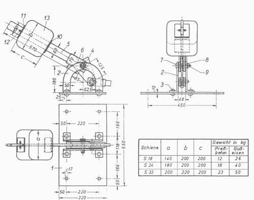

Ein Vorbildfoto habe ich leider nicht, aber dieser Weichenstellhebel ist nach einer vermassten Skizze von genormten Feldbahnteilen in den Spur II - Mitteilungen gebaut worden. Ist aber ein paar Jahre her.

Hallo Stephan,
danke für den Tipp. Die Zeichnung befindet sich in den Mitteilungen 47 auf Seite 30. Eigentlich sollten solche Darstellungen den Bauteilen beiliegen. Auch die fehlende Grundplatte ist ein echtes Manko:

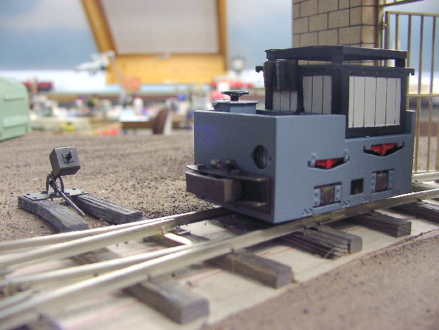

auf der Feldbahnanlage vom Constantin ist so ein Weichenstellhebel eingebaut.
Ich hatte das Bild auch deshalb gemacht weil ich genau so einen Bausatz habe und nicht wußte wie er zusammengehört.
Hilft das Bild etwas?
Das Hauptproblem ist die Befestigung der Zugstange, diese ist auf der Foto nicht zu sehen.

das geht doch aus der Originalzeichnung hervor.
Man sollte vielleicht zu meiner Ehrenrettung sagen, dass dieser Hebel nicht als Bausatz konzipiert war, sondern als Teilesatz.
Egal, hier mal eine Skizze
Stephan

Stephan hat geschrieben:das geht doch aus der Originalzeichnung hervor.
Stephan
Hallo Stephan,
mir liegt keine Originalzeichnung vor. Aber ich sehe, das ich soweit richtig liege. Nur der Draht am dem Trapez gehört weg und die Zugstange in das 2. Loch.
Der Hebel auf dem Foto beim Constantin ist aber nicht nach der Zeichnung gebaut.

Fido hat insofern recht, dass die Schub- und Zugstange am Trapez angeschlossen wird. Ich hatte mir auch den Stellhebel von Constantin in Schenklengsfeld angesehen und das hat sicher erheblich zu meiner Verwirrung beigetragen. :?
Auch die sehr lange Stange an dem Trapez verwundert einen erst einmal, dazu kam auch noch, daas ich die Zeichnung in den alten Mitteilungen erst nicht finden konnte. :shock:
