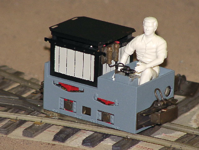

Ich beginne gleich mit meinem Lokführer für die Diema DL6.
Den Ursprung und Hersteller dieser Resin Figur kenne ich leider nicht. Ich habe den angegossennen Arm weggesägt und mit 1mm Draht, in einer anderen Armstellung, neue Gelenke gebastelt. Mit der 2 Komponenten-Modelliermasse *Milliput superfine white* habe ich die Figur zusätzlich ummodelliert. Mit wasserverdünnbaren Acrylfarben aus der Tube, habe ich die farblichen Akzente gesetzt.
Und so sieht das Ergebnis aus:

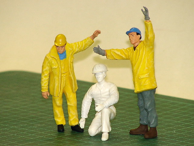

So die ersten Spachtelarbeiten sind erfolgt. :D
Die Keile sind geschlossen und ein harter Hut wurde modeliert. :lupe:
Jetzt gilt es abzuwarten bis der Spachtel durchgetrocknet ist. :roll:
Zum Vergleich zwei Herrn aus dem Hause Preiser, die haben schon warme Jacken an, der Lokfüherer hat als angehender Bergmann aber noch die Ärmel aufgekrempelt, mal sehen wie das weiter geht. :gruebel: :?:

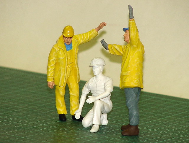

heute wurden die Spachtelarbeiten abgeschlossen. :augenauf:
Mein Bergmann hat jetzt etwas langärmliges an, denn bei uns im Besucherbergwerk ist es unter der Erde kühl. :roll:
Jetzt noch etwas schleifen und schon kann Farbe ins Spiel kommen. :D
