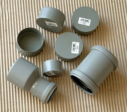

im hiesigen Baumarkt, habe ich diese Teile zu 18,61€ erstanden.
Was könnte daraus entstehen :?: :?:
Sagt jetzt nicht, ich wollte meine Dachrinne damit verstöpseln :wink:
Es hat etwas mit Modellbahn zu tun :idea:
Fortsetzung mit Auflösung folgt :supercool:

Begrasungsgerät
Hallo Holger, hallo zusammen,
:gruebel: falsch geraten. Nix mit Wasser.
:arrow: Holger, Du warst doch extra in Ffm-City bei Conrad und hast für rund 25.-€ Material eingekauft. Eben für dieses Teil.
Da Du also schon weißt, was daraus entstehen soll, ist der vermeintliche Lösungsbegriff „Abwasserkanal“ fast unfair gegenüber den anderen Ratern. Das führt nur in die Irre.
:intrigant: Abgesehen davon, würde ich in mein entstehendes Modul niemals solche großen Löcher bohren wollen. Unmöglich :flop:
:idea: Wer noch eine Vermutung zu den Plastikteilen mit Elektronikzusatz hat, her damit.

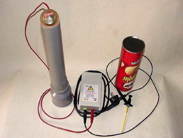

aber ich kann dafür aber schon ein Foto von meinem Gerät bieten. :gut:

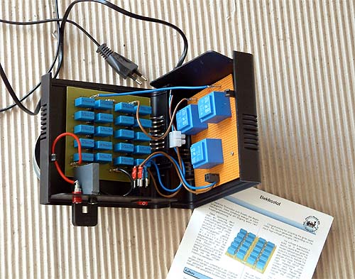

Einen Bauteilesatz zu einem solchen Elektrostaten konnte ich von der Firma AMW in Österreich beziehen.
Für 88,50€ inklusive alle Nebenkosten.
( -> http://amw.huebsch.at/Produkte/Elektrostat.htm )
(Die Preise stelle ich hier mit rein, als Anhangspunkt für einen eventuellen Selbstbau).
Holger, der sich mit elektrischen Sachen viel leichter tut als ich,
hat mir geholfen und diesen Bausatz zusammengelötet und montiert :zustimm: Nochmal Danke und eine Mitbenutzung ist sicher :!:
Hier ein Blick in das noch aufgeklappte Gehäuse.
Weitere Infos folgen.

ich habe das Begrasungsgerät auch erst ganz neu und will es erst zum Einstz bringen. :wink:
Ich möchte dieses auf meinen Domino Modulen testen die ich ja mit nach Schenklengsfeld bringen möchte. :idea: Mein Problem ist nur, ich habe die Grasflocken von Heki die ich probieren wollte leider noch nicht geliefert bekommen. :cry:
Was möchtest Du denn für Gras verwenden :?:
Mein Gerät ist ein Selbstbau eines Arbeitskolegen und Spur N-Bahners was ich eingetauscht hatte. Der hat dieses mit einem Küchensieb mit Holzstiel eingesetzt und ich habe mir nur den Abflußrohrstreuer dazu selbst gebaut.
Im Übrigen die Deckel stammen bei mir von dem über Kopf stehenden Papprohr rechts aussen. :wink:

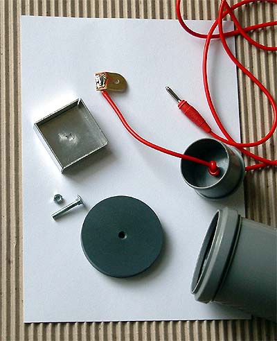

hier die weiteren Schritte zum Zusammenbau meiner Plastikrohre.
Inzwischen habe ich eine dickere PVC-Scheibe auf den Innendurchmesser des großen Rohrstückes abgedreht. Diese lässt sich stramm in das Rohr schieben und dient als Befestigung für die eine Elektrode aus Alublech.
Eine M5 Schlossschraube verbindet die Elektrode und auf der Rückseite den Kabelanschluß (PVC-Messleitung, 2,5mm²).
Die Rohrstücke mit O-Ring und Deckel sitzen nach dem ineinander schieben so fest, dass eine zusätzliche Klebe- oder Schraubsicherung nicht nötig ist.

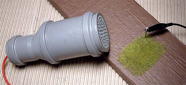

In zwei große Deckel, wurden einmal wenige und einmal mehrere Löcher als Streuvorsatz gebohrt.
Beim ersten Einschalten des Begrasungsgerätes gab es eine unangenehme Überraschung :shock:
:stop: Durch einen zu engen Abstand von unbenötigten Leiterbahnen gab es Spannungsentladungen innerhalb des Gerätes.
Durch Abfräsen der Leiterbahnen und zusätzlichem Schutz mit Gewebeband war das Teil dann einsatzbereit. In Zusammenarbeit mit Holger, gelang auch das :wink:
:arrow: Klar haben wir das Gerät dann gleich ausprobiert.

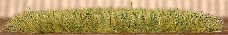

Einfach etwas Holzleim auf eine mit Zeitungspapier beklebte und gefärbte Fläche und schon gelang uns nach wenigen Minuten folgender dichter Grasteppich, hier in der Seitenansicht (Original ca. 6mm hoch):

Ich bin von dem Resultat begeistert, das Verfahren ist wirklich sehr einfach handzuhaben und man bekommt einen sehr schönen dichten Grasuntergrund. Wer schon mal mit einer Streudose versucht hat eine Grasfläche auf zubringen weiss wie schwierig es ist stehende Fasern hinzubekommen. Mit dem Elektrostat kommt man da einen grossen Schritt weiter.
Bin gespannt auf die ersten begrasten Modellflächen und die Haltbarkeit der Fasern!
