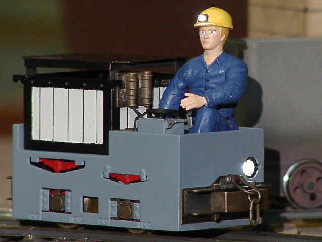

wie bekannt ist, baue ich ja an meinem Projekt Klosterstollen und besitze inzwischen ja auch eine Modellgrubenlok mit Lokführer.
Seit einiger Zeit halte ich mich regelmäßig bei meinem Vorbild dem Klosterstollen auf um Vermessungen für weitere Modelle durch zu führen.
Das Tor zum Stollenmund habe ich auch schon fertig gestellt.
Inzwischen bin ich ehrenamtlicher Mitarbeiter der der „Alte Zeche Gemeinnützige Betriebs GmbH“ und unterstütze in meiner Freizeit das überhaupt erst seit 1999 bestehende Besucherbergwerk.
Dazu haben sich für mich die Tore des Klosterstollens als Lokfahrer für Besucherzüge und Besucherführer geöffnet. Nun kann ich mich in meinem Vorbild für mein Modellbauprojekt frei bewegen und habe zu Gang zu allen Unterlagen. Das wird meinem Projekt Modell Klosterstollen natürlich weiter sehr nützlich sein.
Es geht also garantiert weiter mit dem Klosterstollen und hier gibt es auch einen Einblick in das Original.

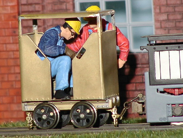

Heute möchte ich euch eine erstes Fahrzeugprojekt Vorstellen.
Hier das Original am Klosterstollen ein so genannter Steigerwagen, dieser konnte an normale Kohlezüge angehängt werden und der Steiger musste nicht zu Fuß laufen.
Im Modell passt dieser Wagen nach meiner Meinung gut zur Schalker und deshalb soll er mein erstes komplett selbst entwickeltes IIf Modell werden. Damit ich mir eine genauere Vorstellung machen kann, habe ich dieses Modell aus Papier gebaut. Die Räder stammen wie bei dem Förderwagen von Drobeck. Damit habe ich jetzt schon mal die passende Abwicklung für die Ätzvorlage und es kann weiter gehen.

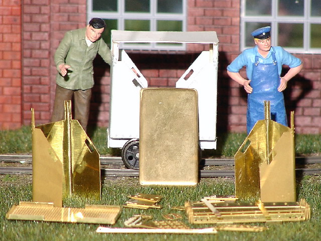

Hallo IIf Feld- und Grubenbahner,
wie man sehen kann, sind die Ätzteile für den Steigerwagen eingetroffen und bereits gebogen worden. :D
Das schwierigste war dabei das nach allen Seiten gewölbte Dach, deshalb haben die Herrn von der Zentralwerkstatt, die Teile wohl auch noch mal zur Vorsicht mit ihrem 1:1 Papiermuster verglichen, wo das Dach ja nur aus einer Platte besteht. :wink:
Der Weg bis in die Bergschmiede ist ja nicht mehr so weit und dort sollte der Zusammenbau hoffentlich gelingen. :gut:

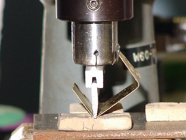

Scharfe Ecken sind ja bereits auf meiner Homepage unter:
http://www.design-hsb.de/boxbieg.htm erklärt. :gut:

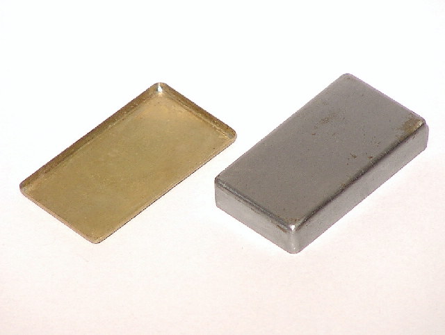

Wenn ich jetzt statt mit einer Klinge, mit einer Rundung das Blech ins Gummi drücke, ergeben sich schöne gleichmäsige Rundungen. :idee:

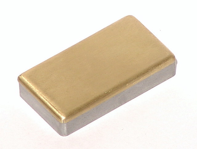

Wenn die Rundungen allerdings nach mehreren Seiten wie z.B. beim Dach liegen, mache ich mir einen Stempel z.B. aus Stahl und drücke damit im Schraubstock in einen Stapel Gummi, der mindestens doppelt so dick ist wie ich tief drücken muss. Als Gummi verwende ich z.B. alte Auto- oder Fahrradschläuche. :ideadev:
Hier der Stempel mit dem darüber gebogenem Blech. Das Blech musste auch nicht ausgeglüht werden sondern lediglich die Ecken wurden eingeschnitten. :wink:
So schauen Stempel und fertiges Blech aus. :gut:
Der Stempel entstand einfach aus einem Rest Bandstahl. :idea:

inzwischen ist der Steigerwagen in meiner Bergschmiede bautechnisch fertig gestellt, wie hier zu sehen ist, werden nur noch letzte Kleinigkeiten nachgebessert und dann geht es in die Lackiererei. :roll:
Die Farbe steht schon bereit, nur die Spritzpistole ist noch beim Kundendienst des Herstellers. :cry:

Hallo Helmut
kannst Du bitte noch ein Bild von den verwendeten Kupplungen einstellen.
Die sehen anders aus als bei den Grubenhunten.
Da man die Kupplungen die Du für die Grubenhunte verwendet hast zur Zeit nicht bekommt würde mich diese Version für meine 3 Grubenhunte interessieren.
Auch eine "Cabriovariante" könnte ich mir vorstellen.
Re: Fahrzeuge zum Projekt Klosterstollen
Jörg hat geschrieben:Die sehen anders aus als bei den Grubenhunten.
bis bald jörg
die von mir gebaute Kupplung ist ja auch nach einem Vorbild nachgebaut worden und hat zur besseren Beweglichkeit 2 Gelenke. Die Grubenwagen Kupplung ist ja auch schon hier vorgestellt worden siehe: https://spannwerk.spur-ii.de/phpBB2/viewtopic.php?t=84
Leider hat die Kupplung nur ein Gelenk und entkuppelt im Betrieb schon mal. :cry:
Erste Fahrversuche haben gezeigt das die von mir als Einzelstück (Ein Tag Arbeit) mit der Hand Nachgebaute Kupplung auch erst einmal noch nicht entkuppelt hat. :lol:
Wenn müsste ich für solch eine Kupplung ein Urmodell bauen und könnte in Messing nachgegossen werden. :idea:
Wer Interesse an dem Steigerwagen oder der Kupplung hat schreibe mir bitte eine Mail mit seinem Bedarf. :roll:
Allgemeine Fragen gern hier :D

:wink: Hallo Helmut, Hallo Grubenbahnfreunde,
Ein interessanter, kleiner Wagen mit einer vorbildgerechten Kupplung :yau:
Helmut, das sieht gut aus. Die vorherige Kupplung mit den Haken aus dem
Schiffsmodellbau hatte für mich auch noch den Nachteil des langen Abstandes
beim gezogenen Zug. Desweiteren geht nichts über die Vorbildtreue, die Deine
neue Kupplung nun hat.
Wie Jörg schon schrieb, kann der Steigerwagen auch anderweitig
"zweckentfremdet" werden, so kann ich mir für mich eine Variante mit
erhöhtem Dach und Stoffplane vorne und hinten für meine Torfbahn
vorstellen, die Arbeiter im Moor sind der Meinung, dass sie sich sowas
verdient hätten ... doch da brauche ich ja Zughaken oben, mal schauen,
was die Torfwerkstatt sich da zurechtfrickelt.
