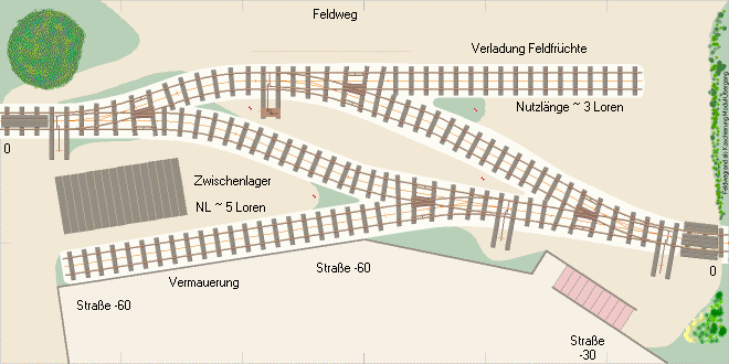

Nach einigem Getüftel und etlichen E-Mails habe ich meinen derzeitigen Favoriten gefunden, den ich Euch hier nicht vorenthalten möchte.
Das greift deswegen über zu Punkt 3 meiner Liste, weil auf so einem Modul Ladungs-Übergaben zwischen Digital- und Analog-Betrieb stattfinden können (siehe weiter unten). Ähnlich wie bei Marcels zweitem Modul können die nicht angeschlossenen Seiten profiliert sein, was ich absolut wichtig finde.
Thema des Moduls ist die Verladung und der Weitertransport von Felderzeugnissen. Wichtig zum Verständnis des Folgenden ist, dass bei ruhiger Fahrt rechts wie links kurze Triebfahrzeuge umsetzen können. Der kleinste Radius beträgt 444 Millimeter.

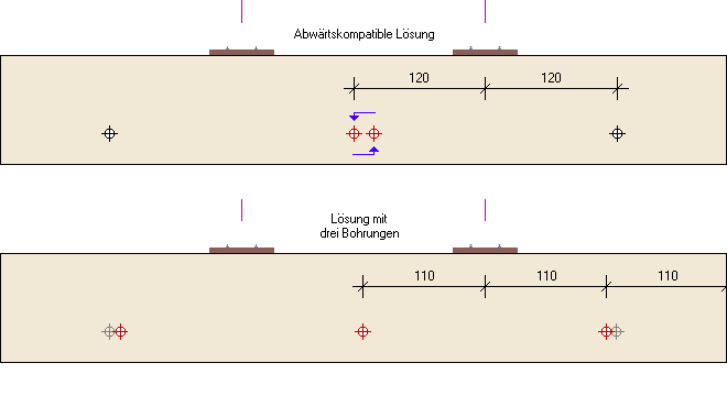

Ja, ich bin ein Querulant, und deswegen möchte ich hier gleich einen Verbesserungs-Vorschlag unterbreiten. Die derzeitige Lage der Befestigungs-Schrauben-Bohrungen ist nicht optimal. Bohrungen, die symmetrisch zu den zwei möglichen Gleislagen wären, hätten einen entscheidenden Vorteil, vor allem bei der Zusammenstellung der Arrangements. Dann könnten die Module nämlich auch einmal versetzt miteinander verbunden werden, also z.B. rechtes auf rechtes Gleis.
Die folgende Skizze zeigt eine abwärtskompatible Lösung und eine, die meiner Meinung insgesamt besser wäre, nämlich die ganz symmetrische Variante mit drei Bohrungen: einer in der Mitte und zwei nach außen im gleichen Abstand zum Gleis (also Raster 110mm). Schraubzwingen tun's natürlich auch :? .

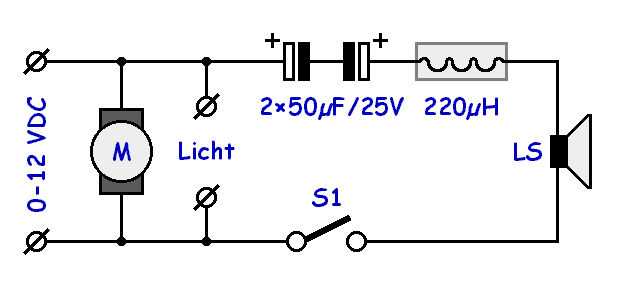

Hier folgt zunächst einmal der Schaltplan für kompatible Triebfahrzeuge, die den Sound nutzen möchten, im "Marcel Ackle-Design" - wie man sieht, ist da wenig zu tun. Die Kondensatoren sind Elkos (Elektrolyt-Kondensatoren, Polung beachten), die Spule hat 220 microHenry Induktivität, und der Schalter dient dazu, das Triebfahrzeug auch mit konventionellen Fahrpulten mit ungeglätteter Spannung benutzen zu können. Sonst brummt's im Lautsprecher mit 50Hz.

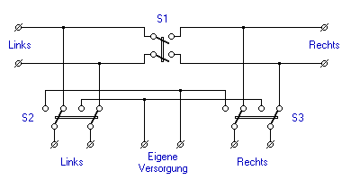

Nun zu dem Konflikt "Digital- oder Analog-Betrieb". Nehmen wir einmal an, dass jedes Modul im Idealfall irgendwie mit beiden Varianten zu betreiben sein könnte. Das lässt sich im simpelsten Fall mit folgenden drei Schaltern erreichen.
Oben links und rechts seht Ihr die Stromanschlüsse von den potenziellen Nachbarmoduln. Diese Verbindung muss trennbar sein. Dazu dient Schalter S1. Ist er geschlossen, wird die jeweilige Versorgung durchgeschliffen. Ist er offen, darf beispielsweise links "Digital" und rechts "Analog" anliegen.
Die Einspeisung einer eigenen Versorgung kann über die Klemmen unten in der Mitte erfolgen. Über die Schalter S2 und S3 kann diese Versorgung den links oder rechts angrenzenden Moduln zugeführt werden.
Das ließe sich noch viel weiter aufbohren, aber für's Erste will ich den Ball flach halten. Beispielsweise wäre durchaus ein Konflikt-Detektor Analog/Digital denkbar, der Verbindungen automatisch kappt.
Kommen wir zurück zu meiner Idee für ein Modul. Angenommen, das wäre zwischen der digitalen und der analogen Welt eingeschliffen, könnten darüber Übergaben stattfinden. Dazu kann entweder das gesamte
Modul oder, viel besser!, können Teile davon dem linken oder rechten Anschluss zugeordnet oder ganz abgeschaltet werden (beispielsweise über einen zweipoligen On-Off-On-Schalter, wie sie Herr Conrad gerne verkauft).

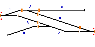

So, nun in die Vollen! Ich zerdrösele 'mal meinen Modulentwurf in acht elektrisch getrennte Teile:
Nehmen wir an, links ist Digital und rechts sitzt Analog. Um die Sache zu erschweren, sei ferner angenommen, dass irgendwo auf dem Modul eine analoge Lok herumsteht. Hier folgt ein Beispiel-Ablauf.
  • Der Ort, wo die analoge Lok steht (und das Gleis in der Umgebung) bleibt der Analogseite (rechts) zugeordnet. Nehmen wir einmal an, sie steht im Feldfrucht-Verladeabschnitt 3.
  • Szenario 1: Von links (digital) kommt ein Zug mit der Lok vorne. Jetzt können alle Abschnitte außer 3 dem Digital-Teil zugeschlagen werden (links). Der Zug fährt irgendwo ein, ein Lok
    setzt um und verlässt das Modul wieder. Dabei kann die Lok beispielsweise die Wagen nach 8 drücken, zur Not der Reihe nach, wenn der Umsetz-Platz nicht reicht.
  • Szenario 2: Von links (digital) kommt ein Zug mit geschobenen Wagen. Es werden beispielsweise die Abschnitte 1, 6 und 7 dem Digital-Teil zugeordnet (links). Die Wagen werden abgehängt, die Lok trollt sich heimwärts.
  • Sobald die Lok draußen ist, kann alles auf Analog zurück gesetzt werden. Die analoge Lok schnappt sich die Loren und zieht ab Richtung analoge Welt.
Je umschaltbarem Gleisabschnitt - und wie ja vorab gesagt wurde, sind die optional - fällt ein wenig Litze und ein On-Off-On-Schalter an. Besser geht so etwas mit einem Doppel-Flipflop mit drei Zuständen ( http://www.themt.de/el-0220-fflp-49.htm#556tri1 ), weil dann die Zustände der jeweiligen Abschnitte auch visualisiert und programmatisch geändert werden können, aber das führt hier zu weit.

Dann sollte man sogar 4 Löcher machen, denn dann kann man sogar 2 Module an eines anschließen.
Sozusagen könnten dann 2 Modulen nebeneinanderliegen und schließen auf ein Modul.

Ich hatte im Kreise der Domino-Modellbauer schon einmal ein 3 und 4 Lochprinzip entworfen und vorgestellt bin mit meinem Vorschlag aber damals an der demokratischen Mehrheit gescheitert. :cry:
Ich werde die Unterlagen aber noch einmal heraussuchen und hier zum Vergleich vorstellen. :idea:
Hinzugefügt am 3.10.2005
Hier schon mal das Beispiel mit 3 Bohrungen:
Diese Version mit den 3 Löchern hat den Nachteil, dass eine elektrische Verbindung über die Buchsen nicht so einfach wie bei nur 2 Bohrungen möglich ist.

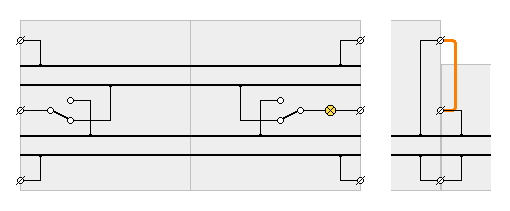

...Nachteil, dass die elektrische Verbindung über die Buchsen nicht so einfach wie bei nur zwei Bohrungen ist.
Stimmt! Aber mit zwei Schaltern und einer Sicherung gegen Kurzschlüsse geht's doch.
Hier das Prinzip. Die äußeren Buchsen entsprechen stets den außen liegenden Schienen, also passt das.
Nur die mittlere Buchse muss im Bedarfsfall einer der Schienen (Nord / Süd, wie es beim FREMO heißt) zugeordnet werden - und zwar korrekt auf beiden Modulseiten, die aneinander angrenzen.
Hier wurde als Sicherung eine Glühlampe verwendet. Die muss allerdings zur Spannung und zum maximalen Strom passen, z.B. 12V / 21W für 1,75A Maximal-Strom. Alternativ dazu tut's auch eine konventionelle Sicherung. Wird beim Aufbau aufgepasst, kann eigentlich nichts schiefgehen, zumal ja die Fahrgeräte sicher auch noch eine Kurzschluss-Sicherung haben.
Noch viel einfacher geht's aber so: Wenn ein Schmalmodul an ein Standard-Seiten-Modul stösst, wird die frei liegende Buchse des Standard-Moduls über ein Stück Kabel und Ringösen mit der Mittel-Buchse des Schmalmoduls verbunden - und das war's. Ganz ohne Tricks oder Schalter. Das ist rechts in der zweiten Skizze dargestellt.

so jetzt kann ich auch die 4-Loch Variante nachreichen. :D
Wobei, von den beiden mittleren Bohrlöchern ja immer nur eines benötigt wird, wenn das 440 mm Modul angeschlossen werden soll bzw. mit Versatz zusammen gebaut werden soll. :roll:
Alle elektrischen besonderen Kniffe können auch entfallen, nur mit 200 mm Abstand liegen die beiden Bohrungen doch recht dicht bei einander. Dafür bräuchten diese Bohrungen nur zusätzlich angebracht werden und die bisherigen Bohrungen könnten bestehen bleiben. Auch ist dieses System verwechselungsfrei und kann einmal erprobt nicht zu Komplikationen führen. :D
Das einzige Manko was ich sehe, ist der enge Lochabstand der beiden Löcher in der Mitte die mit unterschiedlichen Gleisen verbunden werden müssen. :gruebel:

Hallo Jörg!
Vielleicht habe ich Dich nur nicht richtig verstanden, wenn Du schreibst:
Eine Glühlampe oder Feinsicherung würde das Soundsystem oder eine 2 Digitalzentrale auch nicht schützen, selbst die Rückstellenden Sicherungen die ich verwende sind da etwas zu träge.
Was Du mit "rückstellenden Sicherungen" meinst, weiß ich nicht genau, aber wenn es so etwas wie Bimetallkontakte ist - die schützen keine Elektronik, die nicht nicht selbst Kurzschluss-fest ist. Viel zu träge und allenfalls für das worst case-Szenario der Fehlfunktion einer elektronischen Sicherung geeignet,
um wenigstens den Stromversorgungskreis zu retten.
Eine flinke Feinsicherung schützt auch die sensibelsten Schaltungen schnell genug. Es geht aber noch viel, viel schneller. Bei der von mir benutzten elektronischen Sicherung für den Fahrstrom kann ich die Einschaltzeit bis in den Millisekunden-Bereich einstellen, auch die Wiedereinschalt-Verzögerung ist einstellbar (und natürlich der Ansprechstrom).
Dieser Fall ist aber bei einem Digital-Analog-Kollisionsdetektor gar nicht gegeben. Dessen Reaktionszeit hängt allenfalls von der Anzug- oder Abfallzeit eines verwendeten Relais ab und dürfte sich typischer Weise im ausreichenden Bereich von 8ms bewegen. Die Reaktionszeit der dazu gehörigen Schaltung dürfte im Nanosekunden-Bereich liegen.
Bei der Glühlampe (wie von mir gezeichnet) wird nicht die Kollision digital-analog gesichert, sondern ein regulärer Kurzschluss eines Stromkreises. Der Strom kann nie höher werden als der durch die Lampe bestimmte Wert, ein Kurzschluss tritt niemals auf. Bei 12Volt / 21 Watt-Lampen beträgt der (theoretisch) größte mögliche Strom 1,75 Ampère. Praktisch liegt der Wert etwas niedriger, da die Lampe schon früher zu glimmen beginnt und sich ihr Widerstand dadurch dramatisch erhöht.
Eine einfache Idee wäre wenn wir zu Marcels Modulen ein Modul einsetzen wo die letzen 7-10cm absolut stromlos oder besser gar nicht leitend gearbeitet sind.
Da habe ich mich wohl ziemlich unglücklich ausgedrückt, denn genau das alles geht ja mit dem von mir gemachten Vorschlag: Jeder Abschnitt meines Modulentwurfs lässt sich ja auf Digital, Analog oder Aus schalten. Da hast Du dann im Idealfall sogar über 1,32m Übergabelänge, auf Wunsch auch stromlos.
Die stromlosen "7-10cm" nutzen Dir nur etwas, wenn sie mindestens so lang sind wie der längste vorkommende Radstand von Fahrzeugen mit Stromabnahme und es keinerlei elektrische Verbindungen zwischen Fahrzeugen gibt. Bei einem 4achsigen Wagen, beleuchtbaren Heeresfeldbahnwagen z.B. sind sie zu kurz.

Jörg hat geschrieben: Eine einfache Idee wäre wenn wir zu Marcels Modulen ein Modul einsetzen wo die letzen 7-10cm absolut stromlos oder besser gar nicht leitend gearbeitet sind. Da denke ich an ein abnehmbares Gleisstück über das die Loren geschoben werden können und auf der Digitalseite dann von einer anderen Lok abgeholt werden können.
Also ich für meinen Teil werde die Lösung mit den Trennstellen nehmen und wenn jemand bei mir Analog fahren möchte wird halt meine Zentrale ab und eine Analogversorgung eingesteckt.
Wir haben als Standard vorgesehen, die Module digital zu betreiben, aus diesem Grund musss ich mich als Analogfahrer arrangieren. Ich möchte also nicht, dass Digitalfahrer meinetwegen, oder auch wegen anderen Betreibern von analogen Modulen, irgendwelche Kompromisse eingehen müssen. Im Gegenteil, wir Analogfahrer müssen sicherstellen, dass unsere Module auch digital betrieben werden können.
