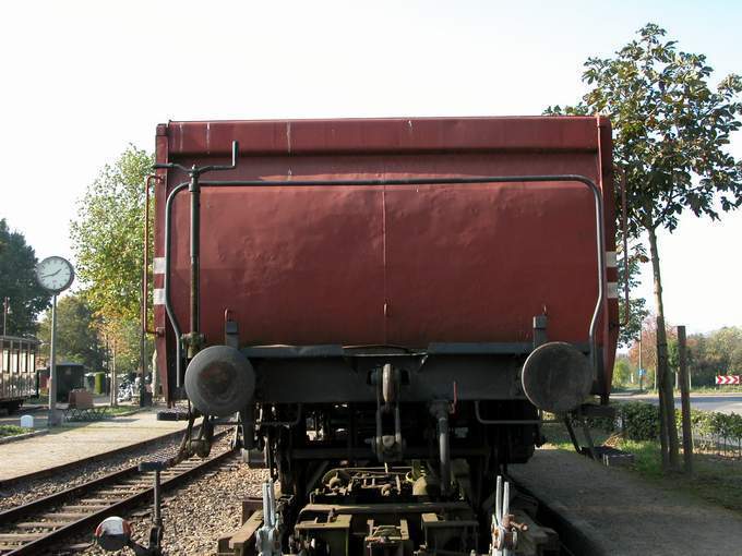

ich habe zwar über 100 Fotos gemacht - digital machts möglich - aber kein einziges das den Wagen ganz zeigt. Es ging mir halt um die Details.
Deshalb hier zumindest mal eine Teilansicht. Wer sich fürdie Fotos interessiert kann gerne eine CD bekommen. Bitte dann mail an mich,

Hallo ,
hier noch ein Foto wo man den Rollwagen besser sehen kann.

Hallo Rolf,RolfB hat geschrieben:Ist das nun ein Omm 52 oder ein umgebauter oder ?Gruß Rolf
Im Buch GÜTERWAGEN Band 3 , Offene Wagen, ist eine Abbildung, die Deinem Omm 52 genau entspricht. Auch in Details.
Wie es Dein Seitenfoto zeigt, wurde an eine Reihe der normalen 10m Waggons praktisch eine 0,5m lange Vorbaubühne mit Handbremsvorrichtung angebracht, auf der dann die Puffer sitzen.
Also klarer Fall, ein echter Omm 52
Die ursprünglichen „Bügelfalten“ an den ausgebauchten Seitenwandblechen, sind im laufe der Zeit durch Einwirkungen der Ladung richtig ausgedengelt und verrundet.
Sieht man ja auf Deinem Foto auch gut.
Übrigens ein baugleicher Waggon steht auch in Vienenburg, bei der dortigen Museumsbahn.
Allerdings, lange nicht so schön wie das Exemplar in Schierwaldenrath:
