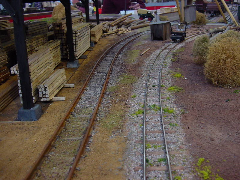

Bin unsicher ob alle wissen, dass bei unserem Sägewerk Theurer zwei Feldbahngleise in 26,7 (selbstgenagelte Oldpullmann Profile) liegen, die im Bereich des funktionsfähigen Verladekrans enden (mit Umlademöglichkeit auf Schmalspur bzw aufgebockten Regelspurwagen). Bilder gibt es in der Bildergalerie Messe Köln 2002 / Sägewerk.
Ich kann mir vorstellen, irgendwann ein Jokermodul herzustellen, um auf die Domino-Norm zu kommen, damit andere Vereinsmitglieder hier anschliessen können.
Da derzeit die komplette Anlage wie auch das Sägewerk-Modul nicht einsatzfähig sind (es fehlt an geeigneter Lagerstätte), haben wir genügend Zeit. Vielleicht können wir auf der JHV Details besprechen. Kleines Problemchen: In Altensteig liegen die Gleise ca 101,5mm über Boden. Im hinteren Anlagenbereich haben wir das Gelände dem Vorbild entsprechend nochmals um ca 30mm ansteigen lassen. DH wir müssten uns überlegen, ob wir diese Höhendifferenz beim Joker gleich ausgleichen. DH das Gleis muss dort um ca 50mm abfallen...zB zum Fluß hinunter auf eine Brücke...mal sehen, wie wir das nett lösen können...
