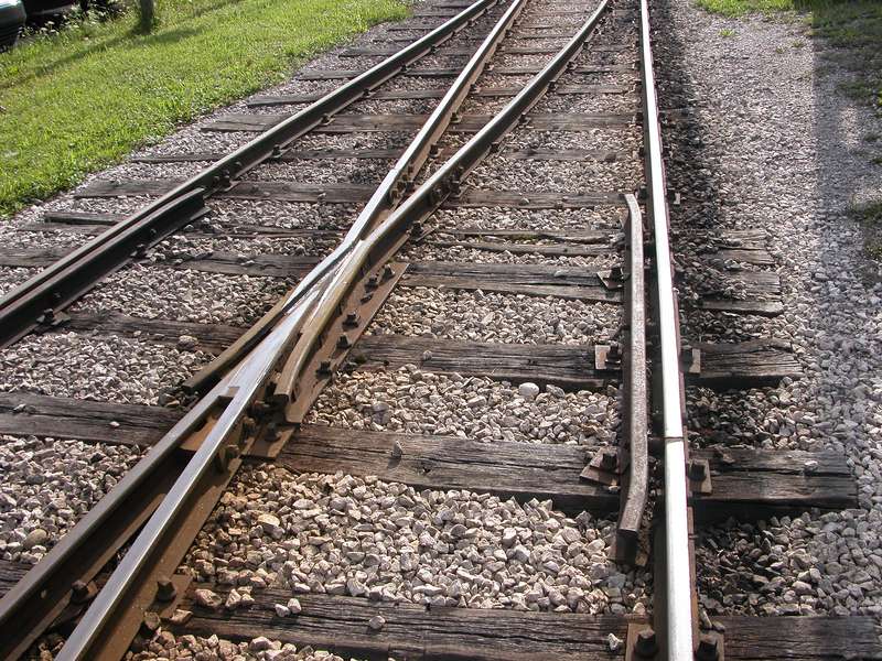

ich meine eine einfache Bauweise, wie man sie heute noch auf Teilen der Chiemseebahn findet. Man beachte auch den Übergang auf das leichte Profil der Weiche:

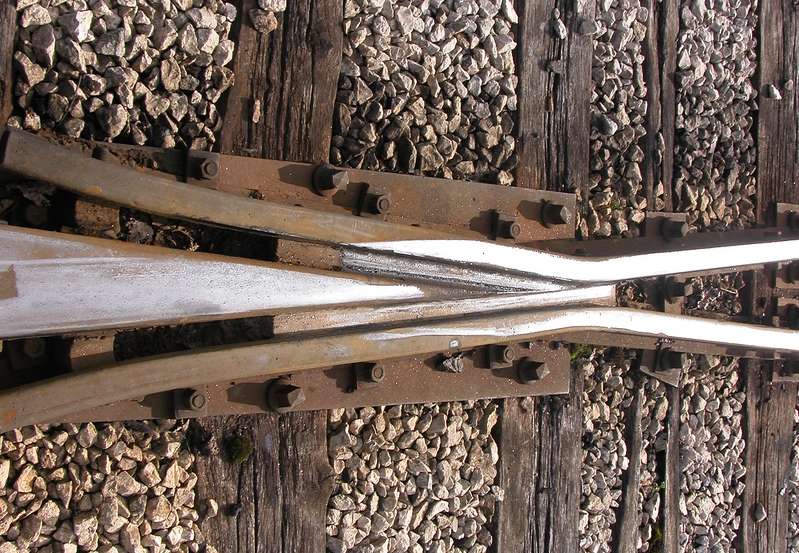

Auch die Weiche ist sehr primitiv und das Herzstück liegt einfach auf einem Blech:
Die Weiche sieht aus, als wäre sie 100 Jahre alt.
Mehr unter http://www.buntbahn.de/fotos/showgallery.php?cat=660

Re: Schienenprofile
Hallo Fido
aha also immer 2 Schrauben und eine Schienenplatte ähnlich wie wir sie bei den Feldbahngleisen verwenden.
Sieht gut und Machbar aus.
Ich such ja noch eine Möglichkeit für ca 50cm Schiene mit sehr filigraner Optik und das wär genau das Richtige.
Kann man doch auch bestimmt mit dem SpurI Gleis vom Hegob machen.
