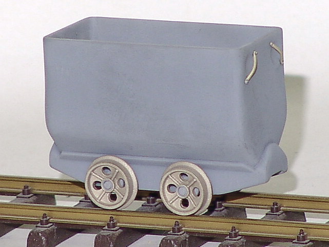

gestern habe ich die Kunststoff-Gussteile für meine Grubenhunte abgeholt. Es sind einige mehr geworden als ich selbst benötige, die Überzähligen bringe ich nach Schenklengsfeld mit. Vom Fahrwerk her sind sie für eine Spurweite von 32, 30 und 26,6 verwendbar. Bei 26,6 könnte es allerdings sehr sehr eng werden!
Man braucht nur noch die Achsen und Kupplungen anbringen und los gehts. Vom Vorbild her ist die Mulde nicht kippbar, d.h. Fahrwerk und Mulde sind in einem Stück.

Ich habe inzwischen die Handgriffe und Räder angebracht.
Jetzt soll noch lackiert werden.
