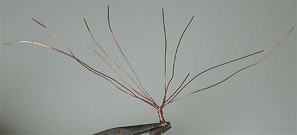

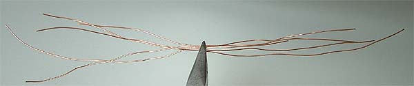

Als Anregung, will ich hier zeigen, wie ich meine Sträucher gemacht habe. Aus einem Reststück einer Starkstromlitze, habe ich die einzelnen Litzen herausgelöst. Die sind aus Kupfer mit einem Ø von 0,4mm*. Je nach Größe des gewünschten Strauches, hab ich die doppelte Höhe des Strauches als Länge davon abgeschnitten. Mit einer spitz zulaufenden Kombizange gepackt:
und die Drahtenden per Hand miteinander verflochten:

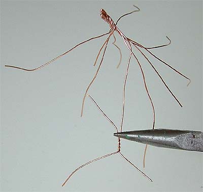

In die länger heraus stehenden Drahtteile, habe ich dann noch kürzere Drahtstücke eingezwirbelt, um dem späteren Strauch etwas mehr Fülle zu geben:

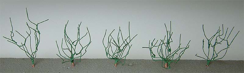

Danach die die Äste etwas „sortieren“ und das Drahtgebilde luftig in die Form eines Strauches bringen. Hier sind gleich mehrere Rohlinge in diesem Stadium zu sehen:
Anschließend habe ich grüne Dispersionsfarbe mit wasserfestem Holzleim verrührt (+ einem Tropfen Spülmittel) und die Zweige dann per Pinsel damit eingefärbt. (Versuche mit braunen Ästen sind auch in Arbeit).

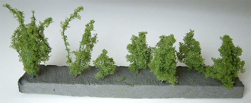

Ist das getrocknet, habe ich die Zweige mit unverdünntem Holzleim eingepinselt (ruhig dick) und bevor der Leim runter tropft mit BUSCH Belaubungsmaterial 7317 zugepackt. Überschüssiges Material kann gleich vorsichtig klopfend, wieder abfallen. Dann trocknen lassen. Stark verdünnter wasserfester Holzleim wird dann per Blumenspritze über die Sträucher in diesem Zustand genebelt. Wieder trocknen lassen. Kahle Stellen können jetzt noch mal ein Klecks Leim bekommen und mit 7317 oder dem feineren 7311 (gibt es auch beim großen Elektronikkaufhaus) ausfüllt werden. Trocknen lassen. Damit die Teile auch mal eine längere Autobahnfahrt überstehen, ohne gleich anfangen zu bröseln, gibt es zum Abschluß noch mal einen feinen Klebenebel aus der Blumenspritze.
Und fertig sehen meine Sträucher dann so aus:

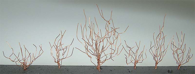

Die Höhe der hier abgebildeten Sträucher liegt rechts bei knapp 50mm Höhe, bis zu ca. 70mm links. Umgerechnet, entsprechen sie so Sträuchern von ca. 1m bis 1,6m in natura.

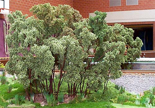

Sträucher können „natürlich“ auch viel höher sein als die jetzt von mir gebastelten.
Und viel größere Flächen überwachsen ( :arrow: dann Busch). Hier, als Beispiel ein Blick über einen Riesenbusch, beim Vorbild:

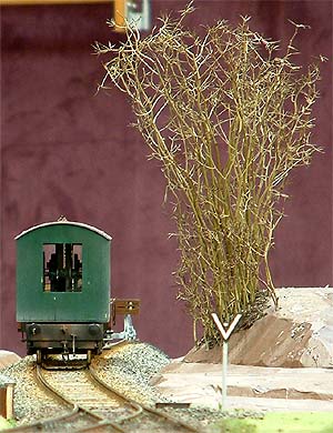

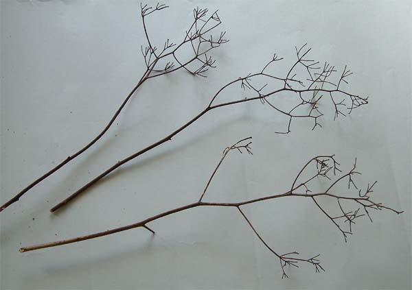

hab ich als Grundsubstanz eine vielblütige Rose (Rosa multiflora),
vom Außenbereich eines Freilichtmuseums mit heimgebracht:
„Geerntet“ bei Frost, gelagert und nur die kleinen Fruchtstände abgeknipst,
ansonsten nicht behandelt. Allerdings knicken da auch die kleinen Endzweige
ohne Schutz und ohne Belaubung ab, wie ich es dieses Jahr nach der JHV
zuhause feststellen musste :cry: .
Ein Sperrholzkasten als Schutz ist zwischenzeitlich bereits fertig.
