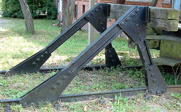

Ein Regelspurprellbock, uriger Bauart, einsetzbar für alle Epochen. Einfache Konstruktion.
Das Vorbild steht in Röbel/Müritz.

:arrow: Rolf, bei meiner Fotovorlage sind 21 Schrauben pro Seite zu sehen.
Hier reicht also zum Zusammenbau eine Packung mit 50 Schrauben
und eine mit 50 Muttern.

Auf dieser Seite gibt es auch noch ein Foto eines Prellbockes, baugleich dem, den ich hier als Modellvorschlag gebracht habe.

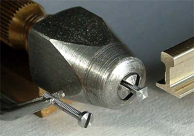

Dazu ein Foto:
Ich habe eine M1,4 Stahlschlitzschraube genommen und die vorne soweit gekürzt, dass der Schlitz weg ist. Hab ich mit Drehen geschafft, geht aber auch per Feile. Dann die Schraube in ein Stiftenklöbchen gespannt. Hier hat die Spannmutter zufälligerweise die Außenkontur als Viereck, somit die passende Teilung. Also gerade auflegen und mit der Feile ein paar Striche, 90° drehen, feilen und das noch zweimal, dann kommt das so hin, wie zu sehen. Auch das Viereck, ca. 2 x 2 mm passt von der Größe her, ganz gut zum daneben gezeigten Schulz/Hübner/Hegob-Gleisprofil, welches ich gerne nehmen will. Dieses Stiftenklöbchen bringe ich mit, dass kann jeder einsetzen um seine Schraubenköpfe in Form zu bringen. Wem das zu pitzelig ist, dem wird schon geholfen werden.

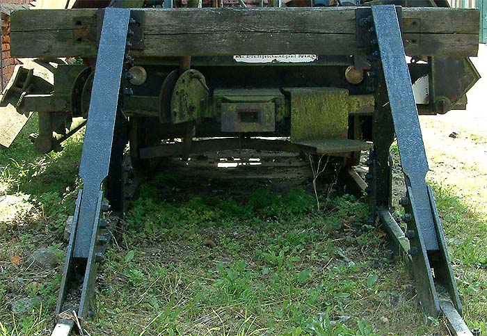

Hier noch eine zweite Aufnahme des Vorbilds von vorne, die nicht viel hergibt, aber der Vollständigkeit gezeigt wird (mehr Bildunterlagen hab ich dann auch nicht).

Zur Stabilität des Prellbockes: Das Modell wird wie beim Vorbild, pro Seite mit 7 Schrauben, die durch das Schienenprofil gehen gehalten und geklemmt. Sind diese Schräubchen fest angezogen, sollte sich da nix rühren.
