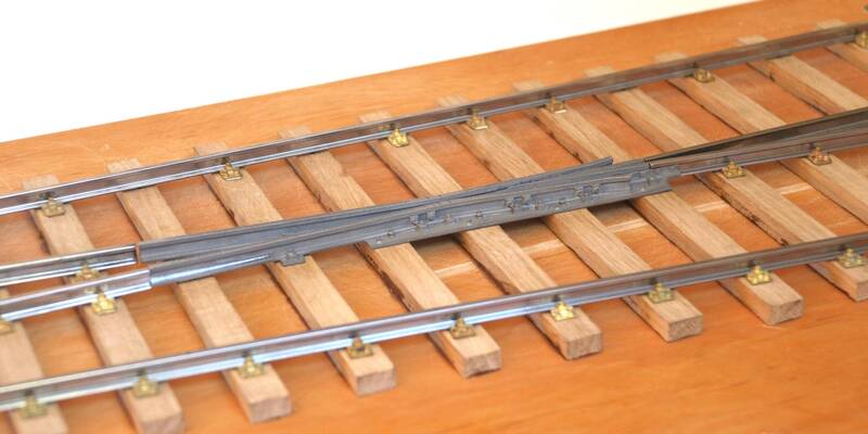

Spur_II_190m_Weiche_Hakenplatten-Oberbau_01 (Jason Neugebauer)
Zwar ist die Weiche noch nicht vollständig auskonstruiert (Radlenker), doch hat dies keine Auswirkung auf einen Test des Grundprinzips, um den es erst einmal in diesem Beitrag auch hauptsächlich gehen soll.
Den einfachen Bau der Weiche, für Faule :lol:, sollen dabei zwei Schablonen erledigen. Die eine dient der Positionierung der Schwellen, welche dann auf einen beliebigen Untergrund aufgeklebt werden können, während die andere als Bohrschablone der Kleineisen dient. Ausgerichtet wird die Bohrschablone dann durch ein Verstiften beider Schablonen, wobei die untere noch zwischen den befestigten Schwellen liegt. Neben Holzschwellen können natürlich auch andere Materialien für wetterfesten Einsatz benutzt werden.
Der Vorteil, aufgeleimter Holzschwellen ohne Verbindungsbrücken unter dem Schienenprofil zeigt sich im Detail sowie in der Möglichkeit, diese vor dem Bau der eigentlichen Weiche mit einer Bürste, bspw. einer im Akkuschrauber eingespannten Runddrahtbürste auf einfache Art und Weise zu altern.
Diese Schablonen sind dabei für Links- sowie Rechtsweichen anwendbar. Da es sich um 3mm Edelstahl Bleche handelt, sollten die Schablonen in der Lage sein, eine Vielzahl an Weichen fertigen zu können :idea: .
An der Stelle sei zu erwähnen, dass jede abweichende Weichengeometrie die Fertigung zweier neuer Schablonen erfordert, sofern man diese einfache und schnelle Fertigung erzielen möchte. Falls das Projekt erwünschtes Endergebnis zeigt, sollen mind. noch DKW Schablonen entstehen, aus denen sich DKW und EKW fertigen lassen.
Die Weiche hat einen Radius von 8,44m (190m im Vorbild) bei einer Gesamtlänge von ~1200 mm.

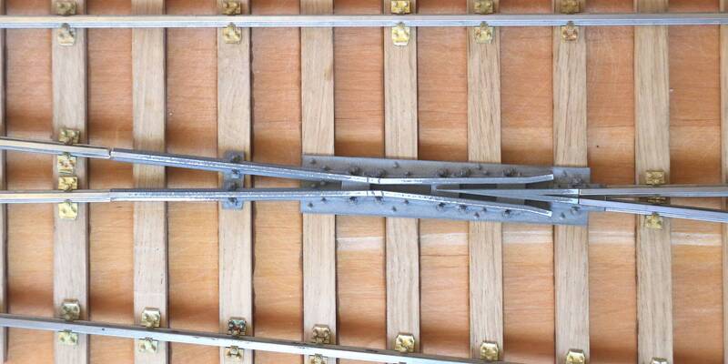

Spur_II_190m_Weiche_Hakenplatten-Oberbau_04 (Jason Neugebauer)
Spur_II_190m_Weiche_Hakenplatten-Oberbau_05 (Jason Neugebauer)

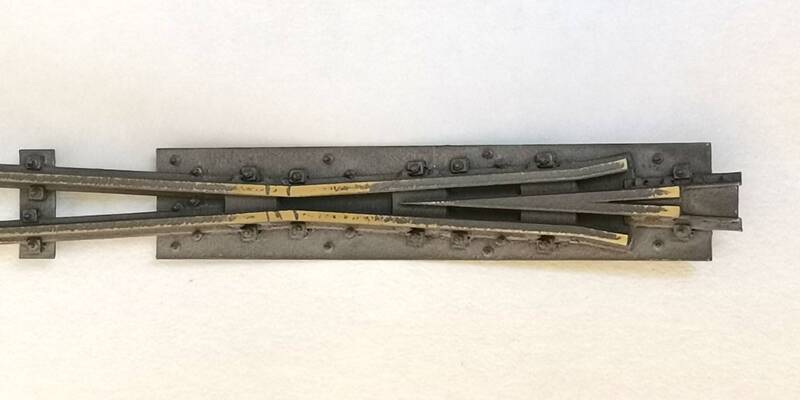

Die Weiche wurde vorerst mit aus Kunststoff gedrucktem Herzstück, Zungen, Zungenlager und Gleitbahn-Kleineisen sowie mit K-Oberbau Messing Kleineisen von Crottendorf für eine Probe zusammen gebaut. In diesem Zuge wurden die Zungenplatten bis auf die zusätzliche Lagerplatte der Drehstuhlzunge gekürzt. Ebenfalls wurden für diese lediglich Ausschnitte in den Schwellen angelegt - nach Vorbild müssten die zwei Zungenlager-Schwellen auf gesamter Länge 2mm tiefer liegen. Ich bitte dies bei den Bildern zu berücksichtigen.
Spur_II_190m_Weiche_Hakenplatten-Oberbau_06 (Jason Neugebauer)
Spur_II_190m_Weiche_Hakenplatten-Oberbau_07 (Jason Neugebauer)
Spur_II_190m_Weiche_Hakenplatten-Oberbau_08 (Jason Neugebauer)
Spur_II_190m_Weiche_Hakenplatten-Oberbau_09 (Jason Neugebauer)
Das Schieneninnenmaß beträgt erfreulicherweise auf Anhieb 64 mm (es bestand Zweifel durch Toleranzen). Für Herzstück sowie Radlenker sind/sollen IG Spur 2 Standards eingehalten werden (wenn diese nicht grade überarbeitet werden :shock: ).

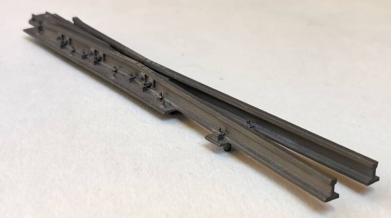

es ist zwar schon etwas Zeit vergangen als ich Ende Oktober bei Jlcpcb bestellt habe, doch richtig Zeit darüber zu berichten finde ich erst zu diesen Tagen.
Bevor ich die Mischbauweise weiter verfolge wollte ich ausprobieren, ob die besagten Elemente nicht auch alle per Edelstahl
3D-Druck gelöst werden können.
Bestellt wurde das Herzstück in 316L als SLM Teil bei Jlcpcb. Für das Teil im Gesamten, dem aufgerufenen Preis, der Fertigungs- und Lieferungszeit kann man nicht meckern. Nichtsdestotrotz eignet es sich vielleicht dennoch nicht unbedingt für die Art Bauteile, nicht zuletzt auch rund um der Weichenzungen.
Spur_II_190m_Weiche_Edelstahl_Herztst_ck_01 (Jason Neugebauer)
Spur_II_190m_Weiche_Edelstahl_Herztst_ck_02 (Jason Neugebauer)
Spur_II_190m_Weiche_Edelstahl_Herztst_ck_03 (Jason Neugebauer)
Spur_II_190m_Weiche_Edelstahl_Herztst_ck_04 (Jason Neugebauer)

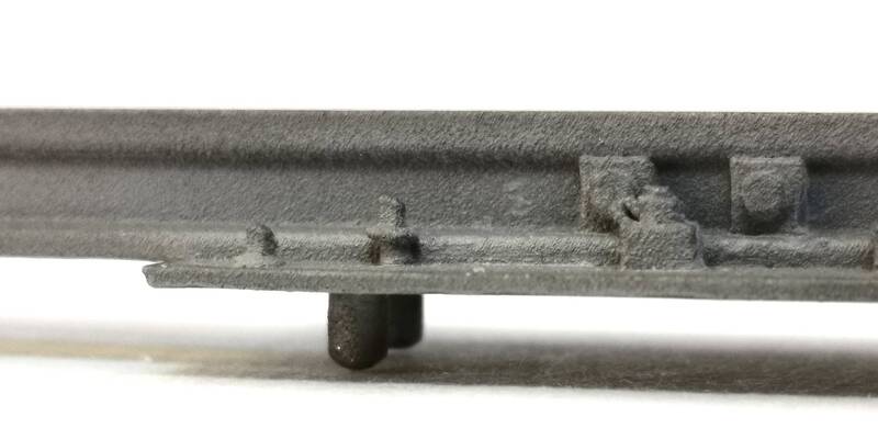

Bemerkbar war vor allem ein Verzug der Blechkanten und der Schienenprofile. Dies ist auch nicht weiter wunderlich: Wenn bspw. der Schienenkopf zuletzt drauf gelasert wird, haben sich Schienenfuß und -steg beim abkühlen bereits zusammen gezogen, sodass es beim Abkühlen des Schienenkopfes zu einer Verformung des Gesamtteils kommt (das Schienenprofil krümmt sich nach oben).
Gerichtet wurden die Stellen dann mittels Pinole und Spindeltisch einer konventionellen Fräse (Danke an Marco aka Flachschieber für den Tipp).
Spur_II_190m_Weiche_Edelstahl_Herztst_ck_05 (Jason Neugebauer)
Spur_II_190m_Weiche_Edelstahl_Herztst_ck_06 (Jason Neugebauer)
Alles in Allem bin ich mit dem Ergebnis nicht wirklich zufrieden gestellt. Es ist schlicht nicht das passende Verfahren für die Art Bauteile. Auch stelle ich mir Messingklemmplatten/-schrauben auf einer gelaserten Kunststoffplatte an einem Neusilberprofil-Herzstück detailvoller vor.
