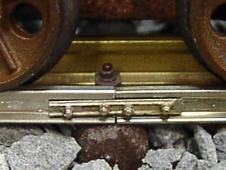

Möchte ich heute geeignetes Gleismaterial vorstellen.
Schienenverbindung in IIf 26,7 mm Profil Code 130. Links HEGOB rechts OldPullman.
Re: Gleis für Feldbahnen
Helmut hat geschrieben:
...wobei das Old Pullman Gleis Code 125 (3,2mm) hat.
Feldbahner können aber diese beiden Gleistypen problemlos miteinander kombinieren. Solche und noch grössere Abweichungen sind beim Vorbild immer wieder vorgekommen.

Vergleich der Schienenprofile erforderlich
Hallo Karsten,
bitte vergleiche erst die Querschnitte der verschiedenen Profile.
Wir haben zwischen Old Pullman, das von verschiedenen Modellbauern
für 26,7mm schon länger verwendet wird, und Hegob 0 Profil eine nahezu
vollständige Übereinstimmung, so daß wir sogar beides (z.B. auf Treffen)
mit den Laschen des anderen Lieferanten miteinander kombinieren können.
Wenn dies auch mit weiteren Profilarten geht, warum nicht. Helmut wird
sicher gerne ein Mustergleis vermessen und zu seiner Tabelle hinzufügen,
wenn Du ihm ein Stück zusendest.

Hallo Karsten die Profile haben 3,5 mm Höhe = Code 138 und sind leider nicht kompatibel zu dem Code 127 bis 130 Gleis auf das wir uns für 2f Domino Feldbahn Module geeinigt haben.

Standard M22
in dem Standard M22 den wir Beide verabschiedet haben, steht im Moment Code 125 = 3,2 mm.
Grundsätzlich hast Du ja recht damit, dass man ja auch auf allen nur erdenklichen Profilen fahren kann, da wir die Bohrungen von der Schienenoberkante der Gleise aus angegeben haben, selbst LGB Profile wären somit theoretisch möglich. Nur die Schwellen sollten dann etwas tiefer eingegraben werden, damit bei den Kästen dann kein Absatz entsteht.
Dieses Maß müsste dann zusätzlich eingefügt werden.
Wenn das Sinn macht, könnte ich natürlich in Absprache mit Dir noch Verbesserungen vornehmen.
