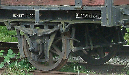

vielen Dank für die Tipps. Die Räder von Schurer wären Klasse, wenn die Spurkränze niedriger wären. Eventuell könnte man die Abdrehen
Leider weiss ich nicht genau, welche Form die Speichenräder hatten. Ich habe auch noch keine Zeichnung auftreiben können. In einem EJ habe ich Bilder von V-Speichenradsätzen unter einem bayerischen gedeckten Wagen der Verbandsbaurt gefunden, die den Rädern von Schurer sehr ähnlich sehen.
Mein einziges Vorbild stammt von einem württembergischen Güterwagen, der noch einen Speichenradsatz hat, der aber andere V-Speichen hat:
Kann man eigentlich Radreifen aus Stahl für 1000mm Räder mit vorbildlichen Spurkränzen kaufen?

Hallo fido,
ich bin jetzt kein Spezialist für Speichenräder
, aber
Dein Foto zeigt zumindest kein preußisches und kein bayerisches Doppelspeichenrad.
Du selber schreibst ja, dass Dein Foto von einem württembergischen Güterwagen stammt.
Falls vorhanden schau mal in das „Hp1 – Eisenbahnmodellbau heute“, Nr. 27; auf Seite 102.
Dort findest Du eine Skizze des Doppelspeichenrades, die hochkopiert doch nützlich sein kann, und Anmerkungen zur Ähnlichkeit des preußischen und bayerischen Doppelspeichenrades.
Hier noch zwei Vorbildansichten des Doppelspeichenrades:
Schon mal gezeigt, aus der Waggonsammlung in Darmstadt-Kranichstein. Außergewöhnlich die Federlasche gebildet aus zwei ineinander greifenden Ösen.
Wagensammlung in Losheim/Saarland. Speichenrad preußischer Bauart mit geteiltem Achslager und "normaler" Federlasche.
Siehe dazu auch: „Hp1 – Eisenbahnmodellbau heute“, Nr. 8; auf Seite 110.

der Tipp auf die HP1 war wieder gut. Herzlichen Dank
Das Speichenrad auf Deinem Bild kenne ich auch von Hübner in Spur I.
Ein Freund meinte, dass mein Radsatz etwa von 1850 stammen könnte.
