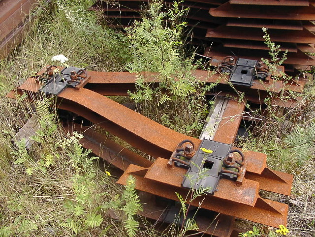

Noch eine Version Y Schwelle
Beitrag von S., Helmut (A) »
Ja selbst das gibt es bei Schmalspurbahnen.
Y Schwelle
Y Schwelle
Y Schelle eingebaut
Y Schelle eingebaut
Zuletzt geändert von S., Helmut (A) am 5. Aug 2003, 23:36, insgesamt 3-mal geändert.

Die Y-Stahlschwellen die beim Vorbild relativ neu sind, können bei Modul- oder Anlagenthemen erst ab der Epoche V (ab 1990) eingesetzt werden.
Diese Oberbauform wird sicher irgendwann auch im Modellbau auftauchen, wobei mir allerdings die gebogene Form der Spannklemme mit dem drahtförmigen Querschnitt für Selbst- oder Umbauten nicht gerade einfach scheint.
Interessanterweise zeigen Helmuts Vorbildfotos zwei unterschiedliche Kleineisen.
Im Foto 0051 haben die Y-Schwellen zwei Spannklemmen, bei 0053 und 0054 sind Klemmplatte und Spannklemme kombiniert.
Also gibt es hier bereits Weiterentwicklungen oder Änderungen.
Wer sich näher mit der Y-Stahlschwelle befassen möchte der schaue unter -> Gleisbau -> Schwellen bei Gleisbau-online nach.
